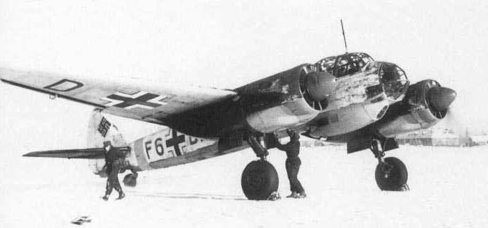

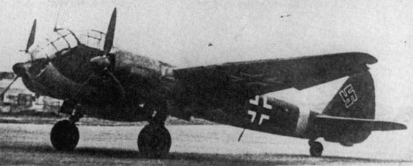

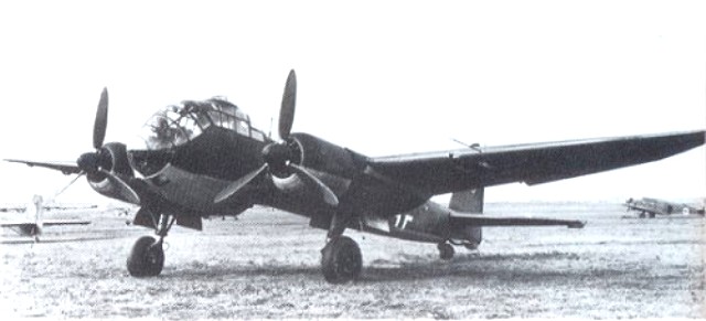

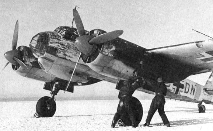

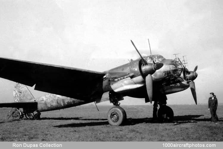

    1.Ju.88B-0
    2.Ju.88D-1
    3.Ju.88D-2
    4.Ju.88D-5
    5.Ju.88T-1

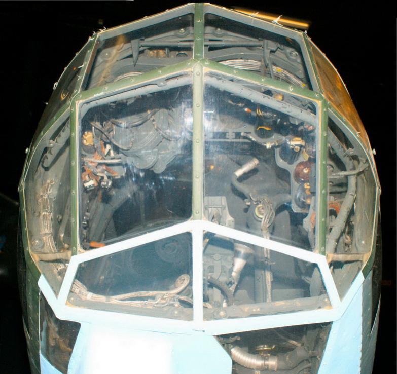

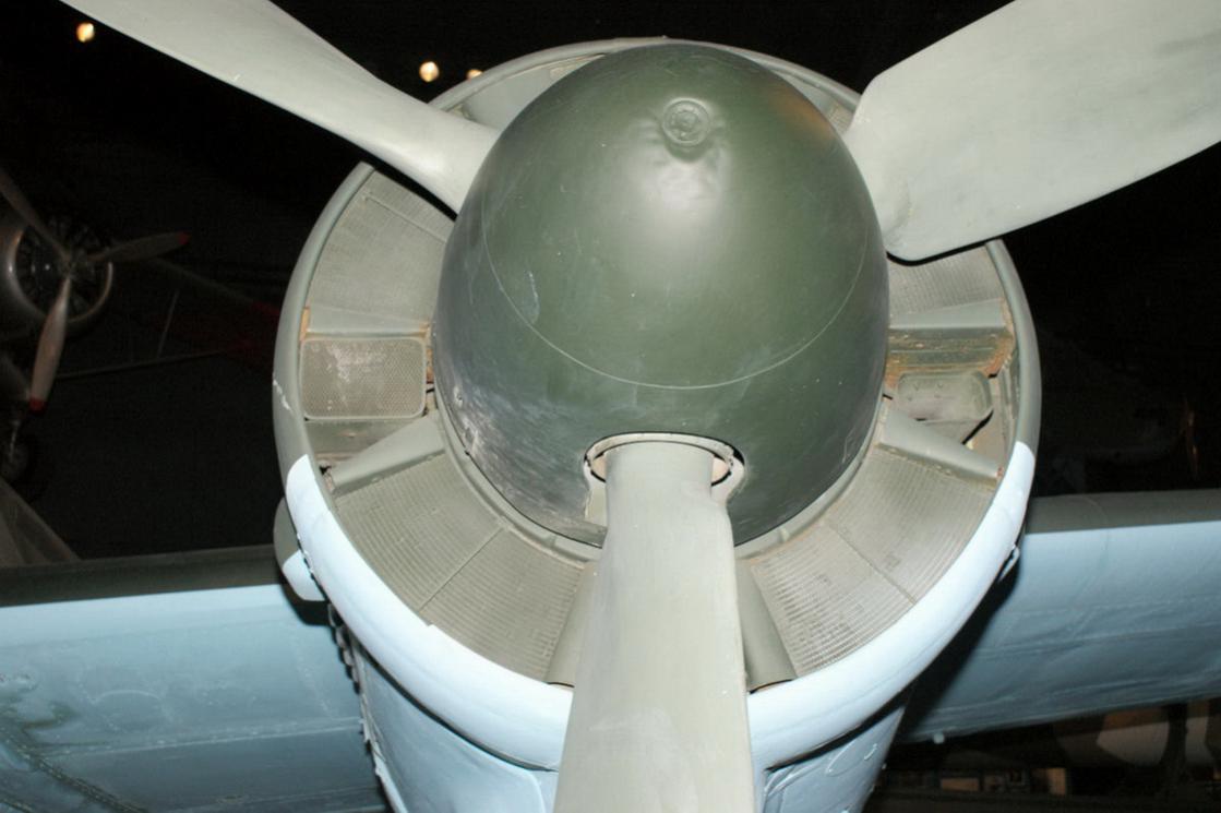

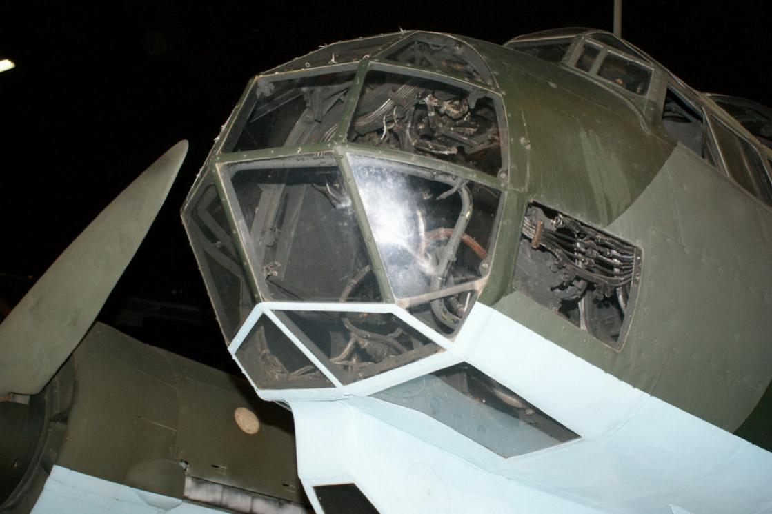

    Фотообзор Ju 88D Часть 1
  12. Bazilio32
    Bazilio32 Hauptmann
    5.798
    Часть 2
  13. Bazilio32
    Bazilio32 Hauptmann
    5.798
    Часть 3

    Очень известный румынский Ju-88D-1\Trop, WNr 430650, сдался в воздухе и был посажен в Тобруке, англичанами наименован, как "Бакшиш":), после чего передан американцам.
    Фото вроде как из национального музея в Дейтоне, что в штате Огайо.
