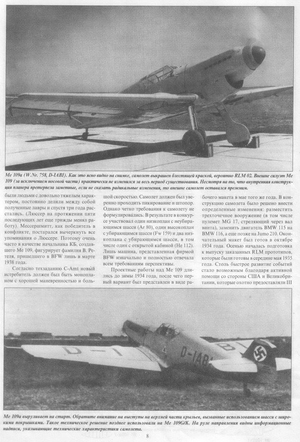

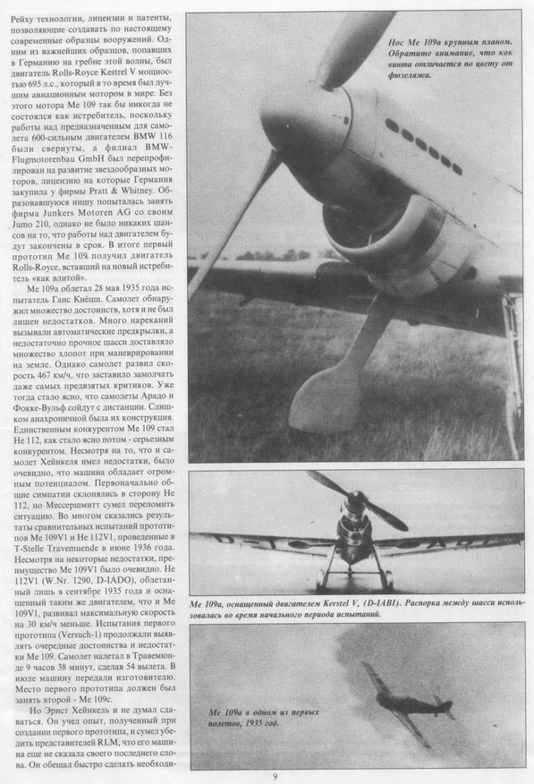

    В 1935 году изменилась схема обозначения прототипов. Вместо буквенного кода стали использовать буквенно-цифровой. Если в 1934 году заказывались прототипы Bf 109 a, b и с, то испытания уже проходили самолеты под обозначением V1, V2 и V3.
    Лень перепечатывать, поэтому отсканил несколько страниц из книги Messershmitt Bf-109 (часть 1) серия "Война в воздухе" №58
    Надеюсь вам поможет

    Спасибо, но к сожалению у меня есть такие фотографии, правда с другим обозначением самолета. Летом 1938г. министерство авиации в знак признания заслуг В. Мессершмидтта распорядилось именовать все спроектированные им самолеты первыми буквами фамилии - Ме. На Bf 108, Bf 109, и Bf 110 - это правило не распространялось. А на отсканированных картинках видны подписи Me 109A и это если верить книге уже в 1934 г.! Ведь 109-й разрабатывали на "Байерише Флюгцойгверке", а уже в 1938г название сменилось на "Мессершмитт АГ", так что автор той книги очень поторопился(у него везде Ме).
    На третьем скане текст "..., если в 1934г. были заказаны прототипы Ме 109a, b и с,..." Млин, кто их заказывал то? Не рано ли, ведь это был конкурс, и фирмы долны были сами предоставить свои разработки, что бы выбрав лучшую модель был сделан заказ. Он и был сделан на 10 предсерийных самолетов, но уже в марте 1936г. И получили его оба завода. Увы я такое много где встречал, это не достоверная информация. Возможно самая первая модель могла быть Bf 109A, но точной информации ни где не встречал. Но если она и была А(если верить отсканированной странице), то почему ее переименовали в V? Зачем?
    Вот и интересно куда букву А спрятали:).
