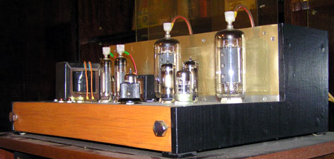

    Усилитель на лампах.

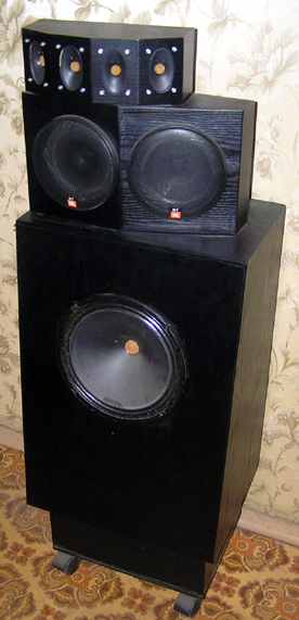

    А к энтому усилителю вот такая трехполосная и трехкорпусная акустическая система (левый канал). Опять же эксклюзив и ручная работа:
  4. kmk
    kmk Stabsfeldwebel
    2.057
    RU\PL
    Кружок умелые руки? :)
    P.S. Про усилок спорить не буду, но акустика, уверен, никакая... И то, и другое, интересно только тем, что сделано собственными руками.

    Позвольте спросить: как долго пользуйтесь усилителем, что с ресурсом ламп, приходилось ли их менять?
  8. kmk
    kmk Stabsfeldwebel
    2.057
    RU\PL
    Обычно ресурс ламп довольно большой. У моего отца был ламповый, у меня только транзисторные. В ламповом за несколько лет (года 4-5), ничего не сгорело, так и продал. Не в любительском усилке лампы меняют комплектами. Сгорела одна, покупают весь комплект, т.к. лампы подбирают друг к другу. Это достаточно дорогое удовольствие.

    1. Акустика нормальная.
    Я делал ее специально под ламповый усилитель.
    НЧ: 2 х 6ГД2 (виден один, второй внутри через прокладки соосно первому).
    СЧ: 2 х 3ГД38
    ВЧ: 4 Х 2ГД36
    Эти динамики 70-х годов, бумажные, как раз то, что надо.
    2. Иностранные, да отечественные усилители стоят довольно дорого. Российские усилители, продаваемые через интернет, - "коты в мешке".
    Один мой знакомый купил такой усилитель, причем "колоть" по поводу цены его пришлось довольно долго. Под конец таки выбил я из него правду: "Чуть больше 1000 баксов", нехотя процедил он сквозь зубы. С его позволения с снял у усилителя нижнюю крышку: уж очень хотелось посмотреть детали, из которых он собран.
    Заголил я его - и, о, ужас!!! Все конденсаторы, включая самые главные - переходные, ЛАВСАНОВЫЕ. А это, если кто понимает, самый дешевый ширпотреб, но они не для звука...
    Я все конденсаторы бумажные ставлю, потому что для себя.
    3. Время - да, проблема...
    Если еще учесть, что все три трансформатора: силовой и два выходных я мотал ВРУЧНУЮ. На них ушло около полугода. может чуть меньше.
    Можно конечно их купить, но опять же неизвестно
    , что купишь, да и подойдет ли именно к этой конструкции.
    Сборка-пайка проходит гораздо быстрее.
    4. Сообщение от Царан № 5 вызвало у меня легкий шок, бурное возмущение и дрожание рук :). Единственое, что меня все-таки успокоило, что "кукурузное поле" находится далековато, а ручки у меня короткие... :) Да лампы уже ушли. :(
    5. Усилитель пущен в эксплуатацию примерно 5 лет назад. Включаю его 2-3 раза в неделю часа на 3-4.
    Лампы не менял еще ни разу. И пока не собираюсь.

    Огласите цену и реальную мощность этой стенки. Как она для живого звука?
    Думаю было бы классно блюзок на ней да на Гибсоне да под фузз....ууу!

    Мощность ни о чем не говорит. Реально дома на средней громкости выдается всего 1-2 ватта. (Был когда-то усилок с индикатором, показывающим мощность в данный момент.) Другие характеристики не всегда говорят правду. (Пример, дешевый балалаечный хай-фай. А какие там хорошие характеристики! :) )
    Качество воспроизведения очень зависит не только от всех ее компонентов (источник-усилитель-акустика), но и от кабелей, и от помещения где происходит прослушивание. Вообщем, все нужно слушать самому, перечисление цифорок ничего тебе не даст, кроме разве что приблизительного понимания что перед тобой.
    Что касается ламповых усилков, кстати, характеристики у них ужасные, по сравнению с не ламповыми, но звук, гораздо естественнее и мягче. К тому же, и мощность их гораздо меньше транзисторных собратьев. Это я все к тому, что характеристики еще не все. ;)

    От чего же - никакая? Отечественная акустика всегда была на уровне. А дизайн усилителя очень популярен у любителей HI-end. Очень симпатично.:smile_12:

    Цену не знаю, даже и не думал об этом. Делал исключительно для себя. Этот усилитель - второй по счету. Первый выглядит более неказисто, стыдновато показывать.
    Номинальная выходная мощность усилителя - 8 Ватт в синусоиде без видимых искажений на экране осциллографа.
    Акустическая система... Ну, если чисто формально сложить мощность каждого канала по трем полосам:
    НЧ: 6+6=12
    СЧ: 3+3= 6
    ВЧ: 2х4= 8,
    то получится в сумме 26 Ватт. Но это не совсем корректно. Будем приблизительно считать, что в итоге АС выдерживает около 15 Ватт на канал реально без слышимых искажений.
    Для гитары действительно Гибсон то, что надо.
    Эта система - для домашнего прослушивания звукозаписей.
    На СЧ действительно установлены решетки JВL (купил на рынке). Но все корпуса АС самодельные.

    Про акустику я сказал то что сказал, больше распространяться не буду. Есть что сказать, но считаю, что незачем человека обижать. Тем более, что его любовь сделать все своими руками крайне уважаю. :)
    P.S. Советская акустика была неплохой, только тогда, когда другой просто не было.
    Но что касается картона, полностью согласен с Серг'ом, он хорошо звучит. Видел и слушал некоторые дешевые современные импортные колонки с динамиками с пластиковыми диффузорами. Давно так не плевался. :)

    Как раз 10-15 лет назад цены на АС, особенно иностранного производства, были ломовые.
    Но я-то знаю, что стоимость динамиков составляет дай Бог около 10% от стоимость всей АС.
    А какого рожна, спрашивается, платить такие бабки за ящик, если его вполне можно сделать самому?
    Разумеется, это не ящик для картошки. Но кто мешает почитать нужную литературу, благо в интернете ее было достаточно.
    Почитал и стал делать сам. Благо, что материал - дармовой: ДСП. На работе им и разжился - как раз обновляли мебель. :)
    Не буду утомлять вас тонкостями технологии, но каждый корпус АС я вылизывал (особенно внутри) как Страдивари свои скрипки. На отделку корпуса НЧ, он самый большой, ушло около месяца.
    Динамики с резиновым или латексным подвесом у меня были и есть. Но я специально поставил в АС именно динамики с бумажными диффузорами (их еще найти надо было). С ними звук более естественный.
