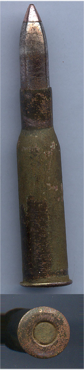

    Патрон с пулей Кутового с КиУРа...

    Вообще то найдена была обойма без одного (4 шт), но ут-же была распылена среди жаждущих.
    Второе клеймо - Петроград -1920 г.
    Жаль состояние не очень (рядом настрел СВТ - состояние просто супер, почти все желтые). Скорее всего потеряны/брошены задолго до второй войны.....
    З.Ы. Меня интересует крупность/сроки партий и, если возможно, все заводы-изготовители....
    З.Ы.З.Ы. Там-же обнаруженя пуля похоже финского происхождения (с двускатной хвостовой частью, по длинне и форме похожа на русскую тяжелую)...

    Ну что ж, дело не сложное. Набираешь в поисковике "пуля Кутового" и получаешь ответ:
    В 1916 году на вооружение Русской армии принят 7,62-мм патрон с бронебойной пулей штабс-капитана Кутового. ГАУ разместило заказ на производство 36 млн. патронов с пулей Кутового, в том числе на Санкт-Петербургском патронном заводе.
    По своему устройству, бронебойная пуля Кутового — четырёхэлементная: остороконечный стальной сердечник без заднего конуса, мельхиоровая оболочка, свинцовая рубашка. В головной части пули располагался медный наконечник. Назначение наконечника — создание на поверхности головной части закалённого сердечника, при внедрении в броню, трёхосного напряжённого состояния сжатия с целью предотвращения его преждевременного разрушения. Патрон с пулей Кутового просуществовал (на вооружении) до 1934 года, когда ему на смену пришел патрон с бронебойной пулей Б-30 и с бронебойно-зажигательной пулей Б-32

    Немного не так. Остроконечный бронебойный сердечник с задним конусом. Вернее с несколько цилиндроконической хвостовой частью. И эта обратная конустность весьма ярко выражена. Чистым "цилиндром" назвать просто невозможно. Роль свинцовой рубашки выполняет... медная рубашка. Вернее, насколько помню, медный стаканчик. Этот стакан по высоте как раз заканчивается перед самой утолщённой частью сердечника(ближе к головной части). Из-за такой конструкции внутри пули имеются воздушные пустоты - между медным носиком и сердечником, и между верхним срезом медного стаканчика и тем же самым сердечником....
    Блин... хреновое описание получилось, но... Может завтра скину какую-то фотку...

    Пуля любопытная, я когда нашел - не понял что это, как мини снаряд)) Я так понял подобные пули не часто попадаются?

    Пуля конечно не частая, но встречается.
    Вот ещё одно описание пули Кутового:
    "Уже в 1916 г. на вооружение Русской армии принимается бронебойная пуля Кутового с остроконечным сердечником из закалённой стали. Мельхиоровая оболочка пули касалась сердечника только в донной и головной частях, что позволяло снизить нагрузку на ствол при врезании пули в его канал. На вершинке пули запрессовывался томпаковый "макаровский" наконечник, унаследованный от артиллерии. Разработанный адмиралом Макаровым для крупнокалиберных бронебойных арт. снарядов и названный его именем наконечник из мягкого металла препятствовал разрушению острой головной части снаряда при пробитии брони, что заметно увеличивало его бронепробиваемость. Для снаряжения этих патронов стали использовать более совершенный порох ВТ (винтовочный трубчатый), впоследствии вытеснивший порох Вл ".

    Когда -то сохранил у себя на компе вот такое фото патрона в отличном сохране с пулей Кутового с Тризны.
    http://s5.tinypic.com/aeqqt4.jpg
  13. владимир
    владимир Stabsgefreiter
    338
    КИЕВ
    Интересное фото а что там за патрик с чисто свинцовой пулькой неужели тоже мосин
  14. Зевс
    Зевс Oberst
    4.418
    Да, это мосин с практической пулей для обучения войск стрельбе.

    Прикольно увидеть своё фото, сделанное в 2004 году...:)

    я такой долго пытался подобрать в коллекцию.примерно год назад в районе Перекопа поднял целый-клеймо 18 П,и в тот же день отдельно стреляную пулю.наконечники на пулях медные,ну а мельхиор-супер.коллеги,подскажите,плиз,по гильзе ТТ-клеймо такое: 12 час-"21RPR", 6час-63.63-как я понимаю,год віпуска.Уж не поляки ли??Сорри за офтоп,не хотел засорять форум новой темой
  18. Зевс
    Зевс Oberst
    4.418
    Румынского пр-ва, 1963 г.
    RPR-República Popolare Romana (Народная Республика Румыния)

    Петроград? В 1920? Может, Подольск? Кстати, а на самой пуле клейма есть? Их разных местах делали.
  21. A10A
    A10A General-leutnant
    23.451
    Київ, Україна
    Может и Подольск. На донцах самих пуль какие-то непонятные маркировки имеются, но очень нечетко....
    З.Ы. Среди настрела СВТ (я упоминал) нашлось 6 гильз с клеймами "23 - С". Похоже на отстрел тех-же патронов с пулей Кутового (кернение/вальцовка)...
