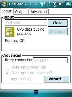

    Первая вкладка Input, и в первом выпадающем списке следует выбрать порт, на котором "железно" висит gps-приемник. У меня это COM1, попробуйте выбрать COM1, или просто WM GPS и нажать OPEN значек должен смениться на желтенький и подпись под ним "GPS data but no position." Running OK!" Нижние настройки (Advanced) можно не менять.
    Желтенький цвет значка значит, что GPS-приемник найден, но информации о спутниках ещё нет (холодный страт, нужно время).

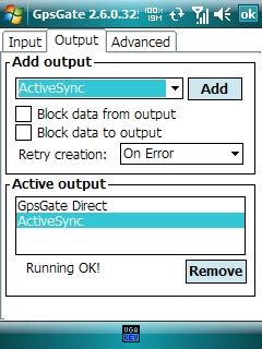

    Переходим к вкладке Output. Здесь всего-навсего следует выбрать в выпадающем меню значение "ActivSync" и нажать кнопку "Add".
    Все настройка серверной части на КПК закончена, теперь достаточно будет запускать её из папки "Программы" когда она будет нужна.

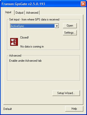

    Переходим к настройке клиентской части на ноутбуке. После установки запускаем программу, вводим серийный номер. Видим в трее уже похожий значек, правой кнопкой жмем на нем, выбираем Setting, вкладка Input, только на этот раз мы выбираем кто шлет нам сигнал GPS, как мы уже договорились в этом случае у нас работает соединение ActivSync, его и выбираем в выпадающей менюшке.

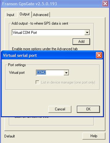

    Во второй вкладке Output выбираем способ эмуляции того GPS-приемника, что транслирует данные с КПК. Здесь можно попробовать различные варианты, самый простой, например, это виртуальный COM-порт (Virtual COM Port -> Add ->) c любым свободным у вас на компьютере номером, например COM2 (-> OK).

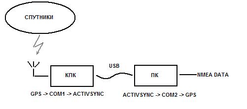

    Схема выходит такая:

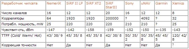

    Ну работающий в помещении GPS-приемник я ещё не встречал, а чип SiRFStarIII встречается в подавляющем большенстве КПК\КМК. Вот нашел сравнительную таблицу по некоторым типам чипов.
    И должен заметить, он далеко не последний в заявленных ТТХ.
    Подробнее здесь: http://www.handy.ru/a/2005/09/29/6064.html
