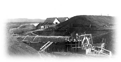

    "Подводная лодка" - пролёт этого самого тонеля. В выходные если не забуду сфотографирую и вывалю...

    "Подводная лодка" - явно не ж/д тоннель. Диаметр маловат. Может какой-то технологический тоннель.. А это точно предвоенной постройки или уже немцы-затейники строили? Где Оболонь точно не знаю, наверное, тоже на западном берегу. Возможно это часть укреплений, построенных немцами по берегу Днепра?

    Я тут тоже присмотрелся к фото и не вижу никаких ходов под землю. Это какое-то чисто наземное сооружение (если внутри ничего нет, конечно). Думаю, к ж/д тоннелям никакого отношения не имеет. Для того, чтобы прорыть тоннель под немелким Днепром и обеспечить подходящий уклон (не очень резкий) пути, копать тоннель, точнее выемку, подводящюю рельсы ко входу к собственно тоннелу, должны были далеко от реки. Сооружения на фото могли бы быть входом в вертикальную штольню, чтобы двыгаться потом горизонтально сразу в двух направлениях. Но зачем такие бетонные навороты? На этапе строительства это только помешает грунт доставать и проходческое оборудование опускать. Защитное сооружение над вертикальным штреком могли бы сделать по окончании строительства.
    Сооружение интересное, желательно узнать, зачем построили.

    На одном из фото видна речная поверхность. Наверное. это и есть Днепр. Расстояние совсем небольшое. Если вагон узкоколейки войдет в это сооружение (подводная лодка), то тоннель должен нырять под Днепром с таким большим уклоном, что никакой ж/д состав не поднимется (и не спустится, тормоза не потянут!). Скорее получится фуникулер.

    Камерад, диаметр в 9 метров маловат? :eek: Хммм, могу только посоветовать пройти до ближайшей станции метро и посмотреть на диаметр тонеля...

    Что-то представленные фото не производят впечатления диаметра 9 метров во внутренней части. Особенно непонятны сужения (с видом на реку), там всего-то пару метров.

    Если внимательно посмотреть материалы по ссылке, то можно прочитать как кессон опускается под землю. Просто внимательней надо быть! :)

    Подводная лодка - предмет многих народных оболонских легенд.
    Одна из них утверждает, что по технологии строительства, сегмент должен был монолититься на поверзности, а потом уже опускаться в разрез. Прокомментировать не могу, даже несмотря на образование.
    Факт, что под этим тоннелем, есть ещё камеры, сейчас уже заполненные мусором и водой.
    Ещё (почти факт), что не раз уже в ней пытались устроить кафе, но только этот бетон современные инструменты не берут :)

    В середине девайса есть ход вниз, залазить туда побоялся, т.к. не хотел в маршрутке выпачкать окружающих человеческими какашками. Там темно и сыро и лезть внизу при общей грязи было нереально.
    Кстати опалубка, как и при строительстве дотов использовалась деревянная, твердость бетона тоже очень высокая - до сих пор видны "узоры", оставленные древесиной - как на дотах.

    "Сущность способа заключается в том, что тоннель сооружается на дневной поверхности отдельными секциями, включающими кессонные камеры, с помощью которых секции под воздействием своей массы опускаются на проектную глубину (рис. 4.17). Размеры секций определяются в основном назначением тоннеля и с учетом конструктивных и производственных особенностей могут достигать значительных размеров (ширина до 11 м, длина до 75 м). Обычно секции с кессонными камерами выполняются из железобетона с металлическим каркасом. Для обеспечения герметизации секции с торцовых сторон закрываются временными стальными диафрагмами. Основным требованием, предъявляемым к секциям-кессонам, является обеспечение их полной водонепроницаемости, в связи с чем конструкции секций включают внешнюю металлическую обойму (5-мм листовая сталь) и тоннельную обделку из облегченных чугунных тюбингов с обязательной расчеканкой не только поперечных и продольных швов, но и болтовых отверстий. Кессонная камера оборудуется необходимыми устройствами для ведения работ под сжатым воздухом. В случае сооружения подводных тоннелей секции бетонируются на берегу, собираются на стапелях, спускаются на воду и транспортируются на плаву буксирами к месту их установки по оси тоннельного перехода. В прибрежной зоне и на неглубоких участках тоннельные секции изготавливают непосредственно над местами их опускания. Для этого приходится устраивать путем намыва или отсыпки специальные дамбы (искусственные островки), которые должны возвышаться над уровнем воды на 1,0-1,5 м. Между торцами отдельных секций выдерживают расстояние около 1,5-2,0 м. Достоинством способа опускных тоннельных секций является техническая возможность возведения тоннеля или подземных сооружений в неустойчивых водонасыщенных грунтах, где использование других способов (горного, щитового) нецелесообразно. В связи с тем, что секции изготавливаются на дневной поверхности, они отличаются высокой водонепроницаемостью и внутри них сразу монтируется необходимое оборудование, которое опускается затем вместе с секциями на проектную отметку. Так, при строительстве второй очереди Московского метрополитена на дневной поверхности производилась сборка проходческих щитов, которые затем заводились в собранном виде в готовые тоннельные секции и вместе с ними опускались на необходимую глубину. После этого щиты выдвигались через торцовые стенки секций на трассу тоннеля. Работы выполнялись с достаточной точностью. Способ опускных секций был также успешно применен при строительстве станций Вокзальная первой очереди Киевского метрополитена.
    Недостатком этого способа является необходимость производить работы под сжатым воздухом, что неблагоприятно сказывается на здоровье людей, требует использования специальных мероприятий по охране труда. Кроме этого, способ отличается большой трудоемкостью и сложностью работ, особенно по созданию отдельных секций. В связи с указанными недостатками применение способа опускных секций-кессонов в практике тоннелестроения крайне ограничено и может найти применение только после тщательного анализа и обоснования в очень сложных инженерно-геологических условиях или при строительстве подводных тоннелей, когда глубина воды не превышает 35 м.
    Помимо обычного способа сборки щитов непосредственно на месте, могут быть применены другие. Щиты могут быть опущены на проектную отметку с поверхности земли в собранном виде двумя способами: 1) вместе с камерой в виде кессонной секции и 2) в ствол шахты. Первый способ применен на строительстве московского метрополитена. Этот способ требует расположения кессонных секций непосредственно над трассой тоннеля и ввода в них предварительно собранных щитов (рис. IХ.2, а). Тоннельные секции опускают обычным кессонным способом с выдачей породы через наращиваемый ствол шахты и ее отвалом на потолок секции. После опускания кессона на проектную отметку щиты выдвигают на трассу через торцовые стены секции с предварительным шлюзованием тоннельной секции и примыкающего к ней ствола шахты при помощи съемной шлюзовой перегородки. Конструкцию стен для этой цели делают разборной из металлических балок и листов или из кирпича. Преимущество способа опускания-- техническая возможность начала щитовых работ в требуемом месте, где по геологическим условиям нельзя соорудить щитовые камеры обычным способом, например, при проходке подводных тоннелей, где необходимо начинать работы в прибрежной зоне или с искусственно отсыпанных островов."
    Ну всё жеш расписано!!!
    2 Сталкер
    Серёга, извини, ввёл в заблуждение! Речь судя по всему шла о соответственных девайсах южного Титула, на всяких Водниках и Жуковых островах. Давно просто слышал, теперь освежил немного в памяти - так северный Титул только вроде с оболонской секции и состоит.

    На сегодняшний день осталось три фрагмента тунеля,1-на Оболони(за элит домами ул.Героев Сталинграда),2-м.Славутыч(идти в сторону дач) и 3-Жуков остров самый длинный с пол километра.Остальная часть под Днепром,но добраться туда не реально.

    Секцій не три, а більше. На дачних ділянках на Осокорках є секція, що заглибленна під землю, Виглядає тільки кесонна шахта, Також є рештки залізничного полотна, бетонні цестерни для солярки,та наземна замаскована секція біля Віти-Поштової, і ще багато цікавого. Ще лишились аквідуки. На оболоні -це заглиблена сукція, з під якої повинен був вимиватись грунт. Вся залізниця мала проходити вздовж КиУРа по колу, з"єднуючись в Дарниці.
