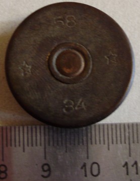

    Всем добрый день!
    Каких годов, какой калибр этого девайса? Я в охотничьем не силен :(

    Охота тут не причем, это часть 26 мм сигнального патрона.

    Вот как! Спасибо. :beer:

    Потому . что на вышибных паторнах на мины ставилась тройная маркировка под 120 градусов. А это 26мм сигнальный птрон выпущен на Московском дроболитейном заводе в Москве в 1934 г.

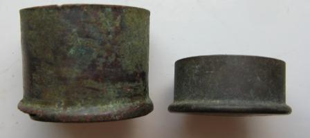

    1. Донце сигнального патрона от донца хвостового минометного патрона к отечественным 120-мм минам отличается радикально:
    - донце минометного патрона выше
    - толщина (не диаметр а именно толщина) закраины минометного патрона больше толщины закраины сигнального - поэтому его нельзя вставить в ракетницу и закрыть ствол
    - в минометном патроне используется капсюль КВМ-3 (Жевело), в сигнальных - Центробой в оправке.
    2. Никогда не видел советских хвостовых патронов без маркировок.
    3. В 50-мм минах используется патрон не 16-го, а 24-го калибра. Патроны для мин обозначаются в миллиметрах - "26", "20" и "16" - это диаметры патронов соответственно 4-го, 12-го и 24-го охотничьих калибров.

    Фото той разницы о которой толкуют :)
    4 користувачам це сподобалось.

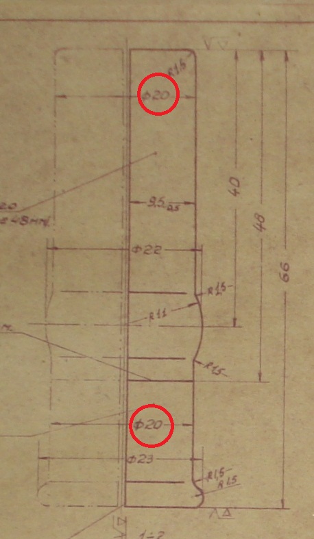

    Т.е. '12' - это миллиметры?!
  17. Costas
    Costas Stabsfeldwebel
    801
    Pietari

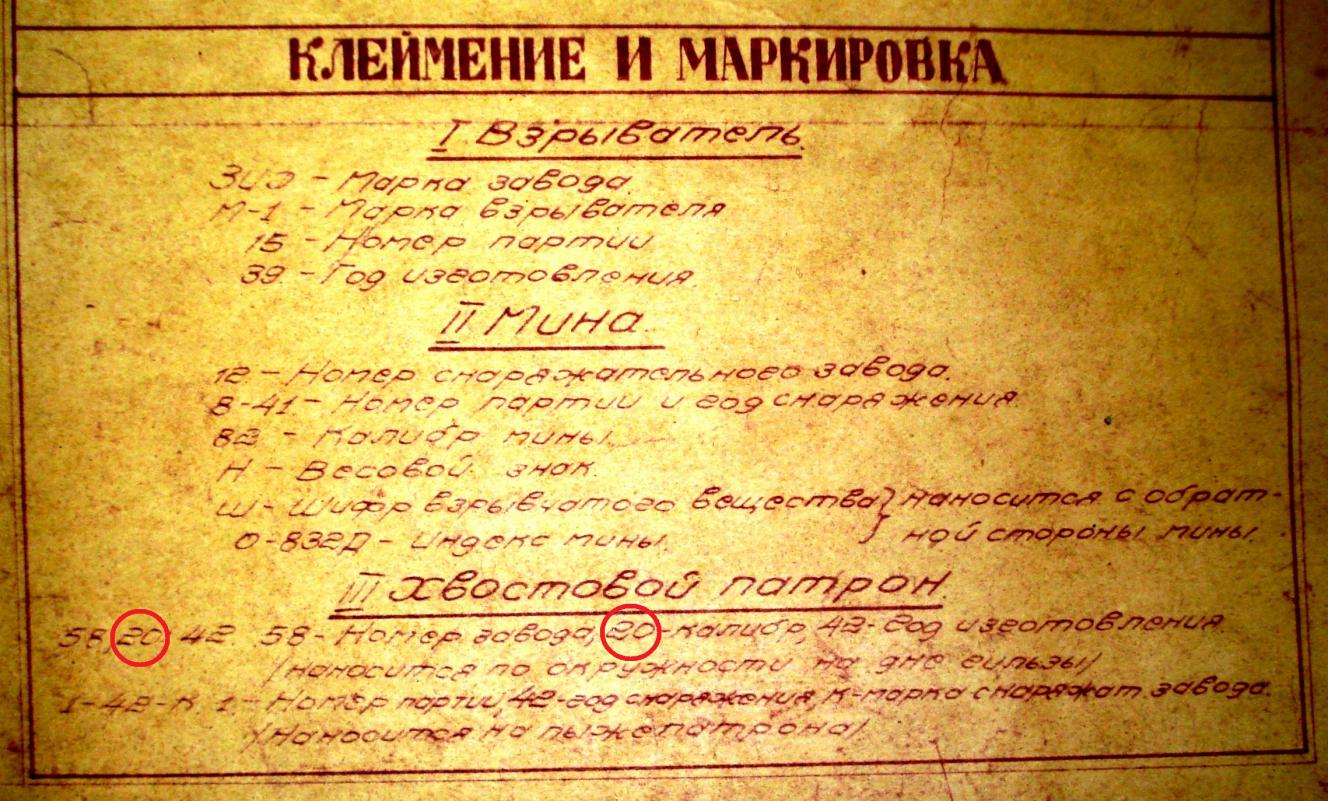

    Действительно, по чертежам на 82-мм идёт хвостовой патрон соответствующий 12-му калибру но с толстым фланцем. По чертежам он должен обозначаться как 20(-мм).

    Мы обсуждали этот вопрос в теме по гладкоствольным гильзам:)

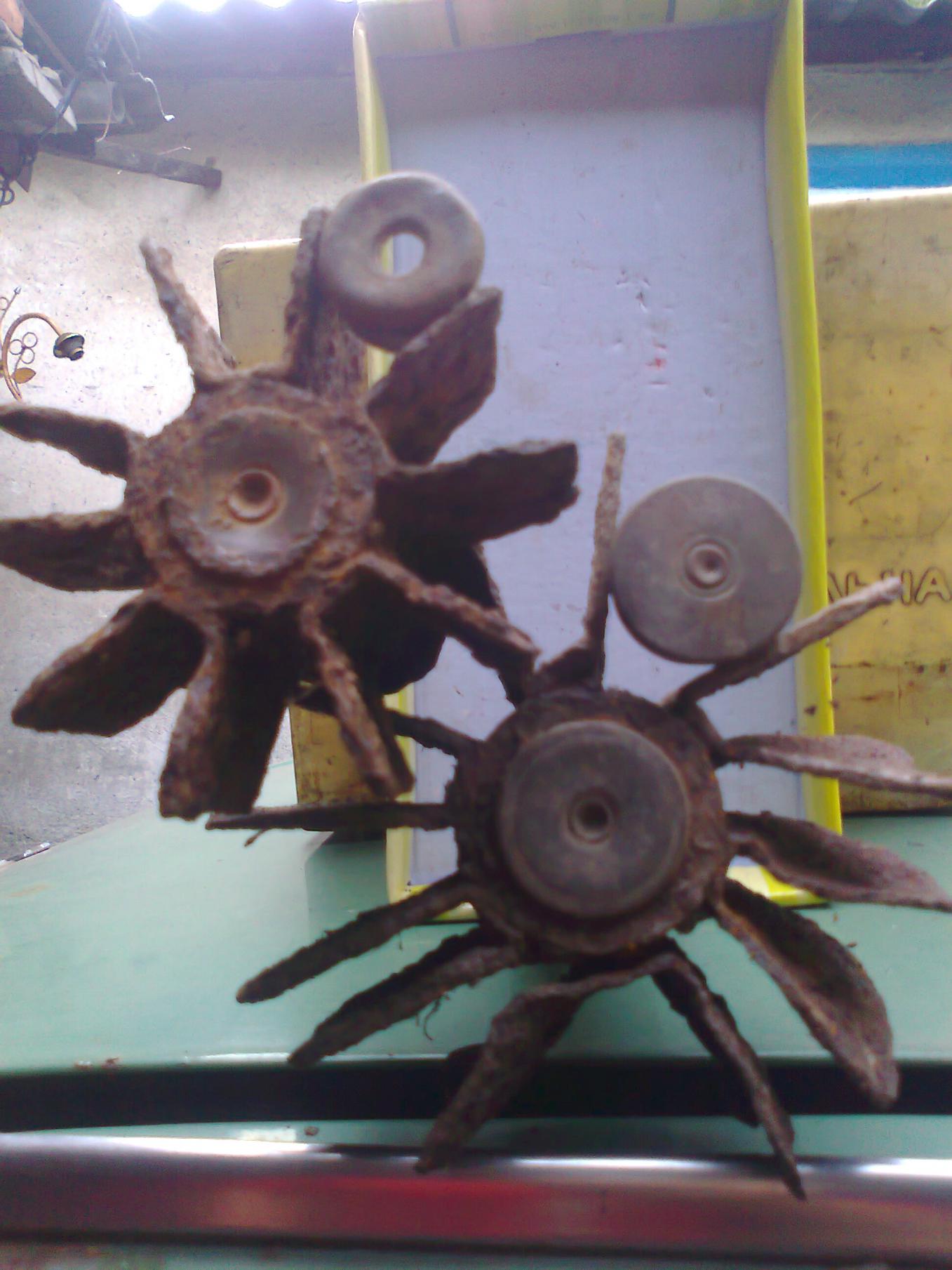

  23. ремонтник
    ремонтник Stabsfeldwebel
    1.545
    Донецкий бассейн Украины
    Вот выставляю с телефона правда:( На 82мм донце вышибного стальное обмедненное ,сверху донце медное,все без клейм. 120 мм без клейм, донце в перьях от ракетницы 41г.
