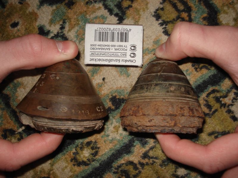

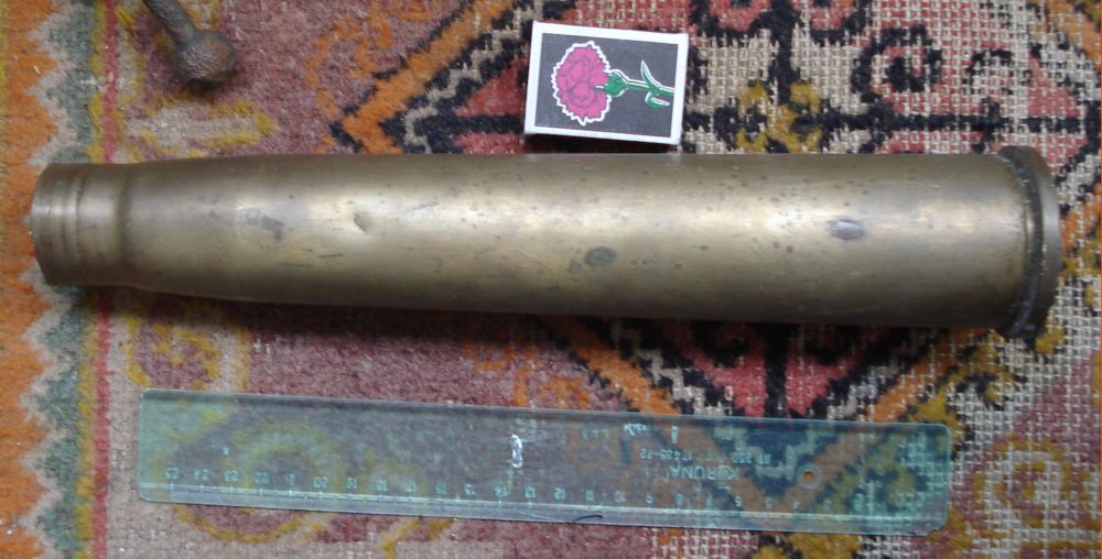

    Вот за последнее время набрались вещи ,по которым хочется задать пару вопросов.
    1) Колпачек от какого-то носика?
    2) Че за гильза?
    3) 2 носика от чего?
    1 носик уже выкладивал, но ответа не получил.

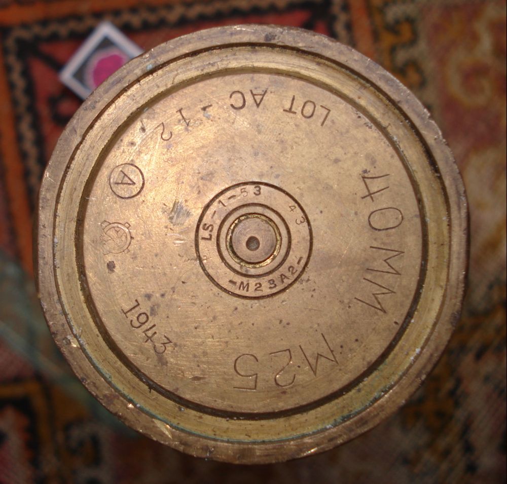

    Маркировочка гильзы на фото. (От чего?)

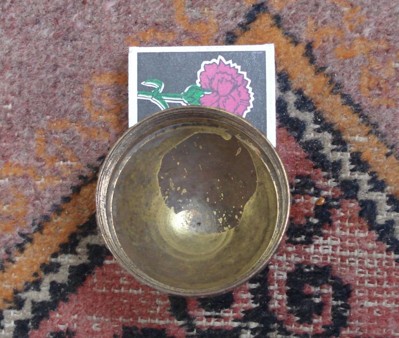

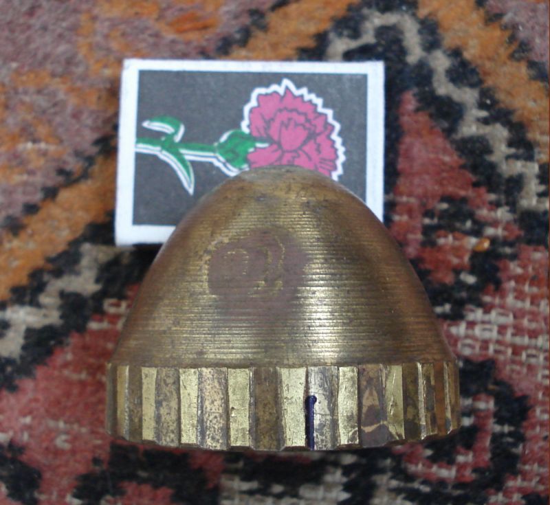

    Колпачёк от 45-мм противотанковой пушки образца 1937 года (53-К) осколочный снаряд. Найден на арт позиции, я из него на радость всем употребляю ГСМ, правда при налитии придерживать надо:)

    Немо, 45 или 76???

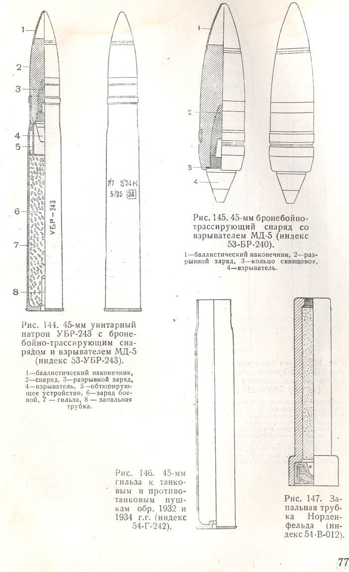

    Не вижу я этого колпачка на расходниках для 45-тки...

    Где гильза 45 помнишь и боец, там в метрах 5-7 колпачёк этот был.

    Помню. Только диаметр этого колпачка явно больше 45 мм. На фото видно что он больше чем сторона спичечного коробка, которая имеет 50 мм. Куда тогда он накручивался?

    Дим мой стаканчик в гараже завтра замерю точно.

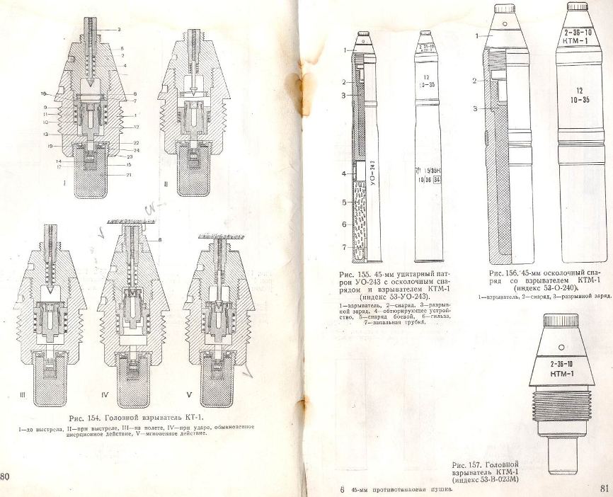

    То что от снаряда - точно. Крупные рубцы - для облегчения откручивания, и не лёгкая накатка как на минных детонах, а серьёзные рубцы. Вот похожий.

    Носик.... народ, выучите простое слово - взрыватель
    "Колпачек" - предохранительный колпак от 22-секундной трубки двойного действия, надевался на трубку в условиях "хранение-транспортировка"
    Гильза - 40-мм зенитная Бофорс кажется ...

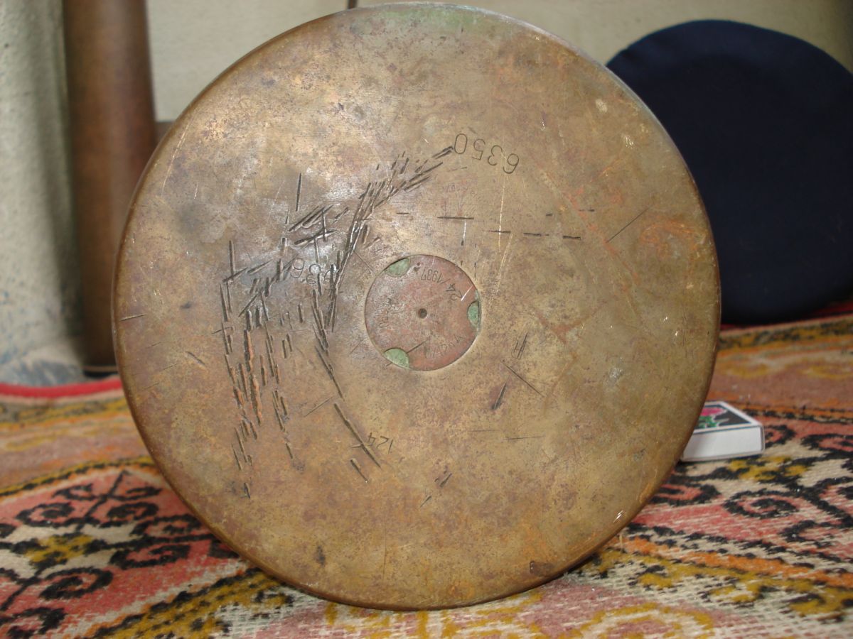

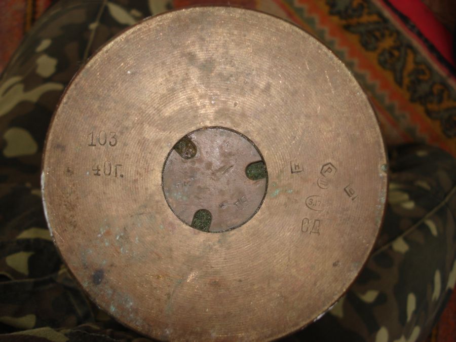

    И еще 2 гильзы на опознание.
    1-75мм
    2~160мм Есть орел большой но без свастики ,типа Веймара

    6350 - s.F.H.18 - 150мм полевая гаубица обр.18

    Трубка русская, я так понимаю. На каких боеприпасах применялась? 76 мм? Немо в принципе всё равно из чего пить ЗА ПОБЕДУ, хоть из каски немецкой, хоть из ведра или корыта. Главное - за победу. А пока нам всем на потеху хлебчет прозрачную из колпачка... Немо, на здоровье!
    Нет, к сожалению только эти сканы по 45-тке...

    Трубка стояла на шрапнельных, агитационых, осветительных, снарядах. Калибры кажется только 76 мм, хотя точно не помню.
