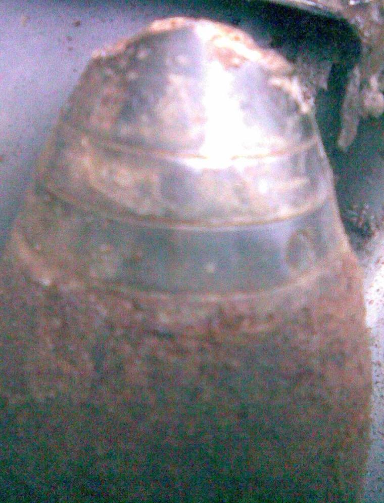

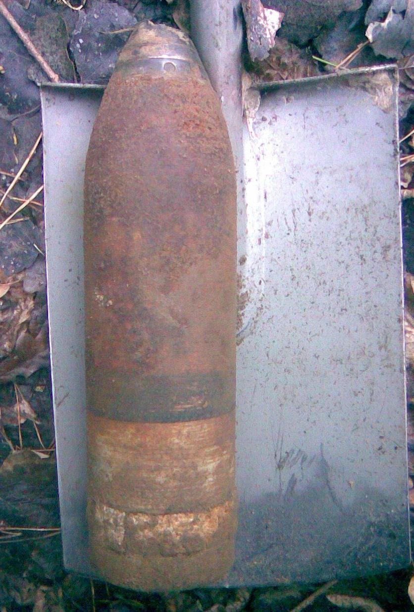

    По 1916-17 г.г. «вылез» германский химснаряд.
    Такого чуда я еще не видел. :eek: Калибр 75-76 мм.
    Стакан изготовлен то ли из сплава алюминия,
    то ли из сплава на основе цинка. Выше пояска,
    который кстати не медный :eek: имеется маркировочная
    черная полоса. Дистанционная трубка 100 % немецкая ПМВ.
    По весу где-то на одну треть легче аналогичного шрапнельного.
    Похож на дымы, но не оно, так как есть ряд существенных отличий -
    http://histoiremilitaria2.discutforum.com/t64-obus-lwm-porte-message
    Помогите с идентификацией. :beer:
    Заранее благодарен.
    C уважением GINDENBURG.
    Пы.Сы. Звыняйте за фото с телефона, тащить
    «чудо-юдо» на фотосесию охоты не было… :smile_9:

  4. C00Lib1N
    C00Lib1N УберВопогмох
    4.533
    Гомель, Беларусь
    Его бы помыть..
    Я не большой знаток боепита по Первой войне, поэтому, мои слова только к сведению и раздумию.

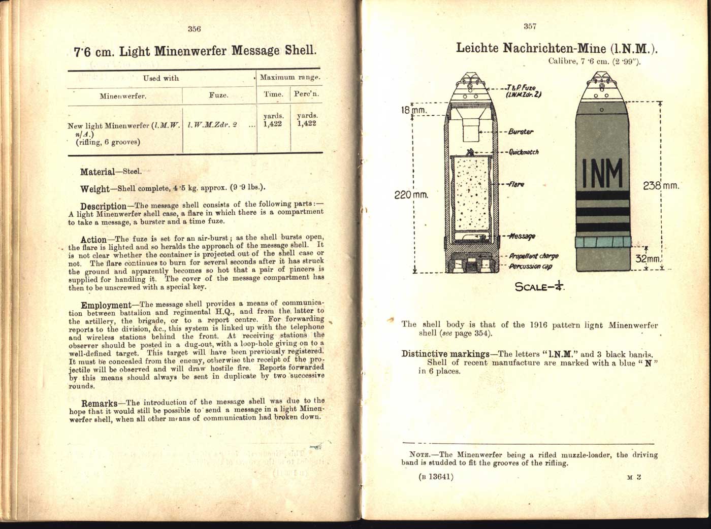

    Это выстрел к легкому нарезному миномёту (7.6cm lMw).
    В комплексе боеприпасов - 4 вида "химии", ОФ и "посыльный снаряд" - с донесением внутри.
    Черные полосы - только к ОФ и "посыльному". + нужна высота снаряда (до ВП, до головного, общая).
    Вероятнее всего "обычный" ОФ.
    Поясок - цинковый кстати. 6 нарезов.
  5. GINDENBURG
    GINDENBURG General-major
    73
    120
    8.743
    Спасибо за компетентный ответ. :beer:
    Но появилось сразу куча вопросов. :)
    Остался в лесу…
    Где бы почитать про эти боеприпасы?
    Может ссылкой, или картинкой богаты ?
    Мерял по масштабу своей лопаты, то есть высоты приблизительны…
    Общая высота – около 31-32 см, до пояска – около 2 см,
    до головного – около 28-29 см.
    Зачем обычному ОФу такой сложный стакан ?
    Да и алюминиевые осколки не очень убойные…
    Тоже заинтересовало, почему поясок не медный ?
    Цинк то менее мягок, как то не логично !?
    Еще раз спасибо. :beer:
    Заранее благодарен.

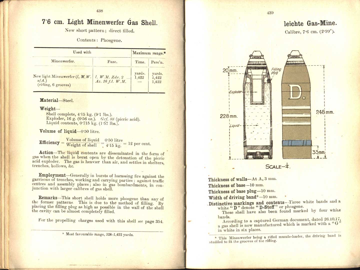

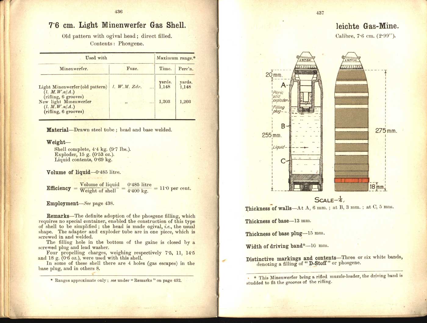

  9. GINDENBURG
    73
    120
    8.743

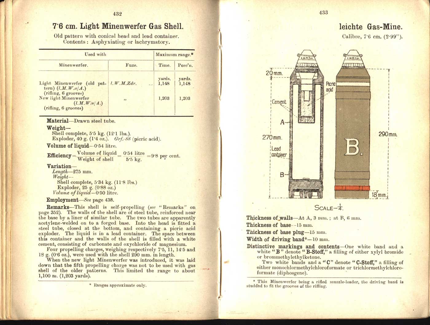

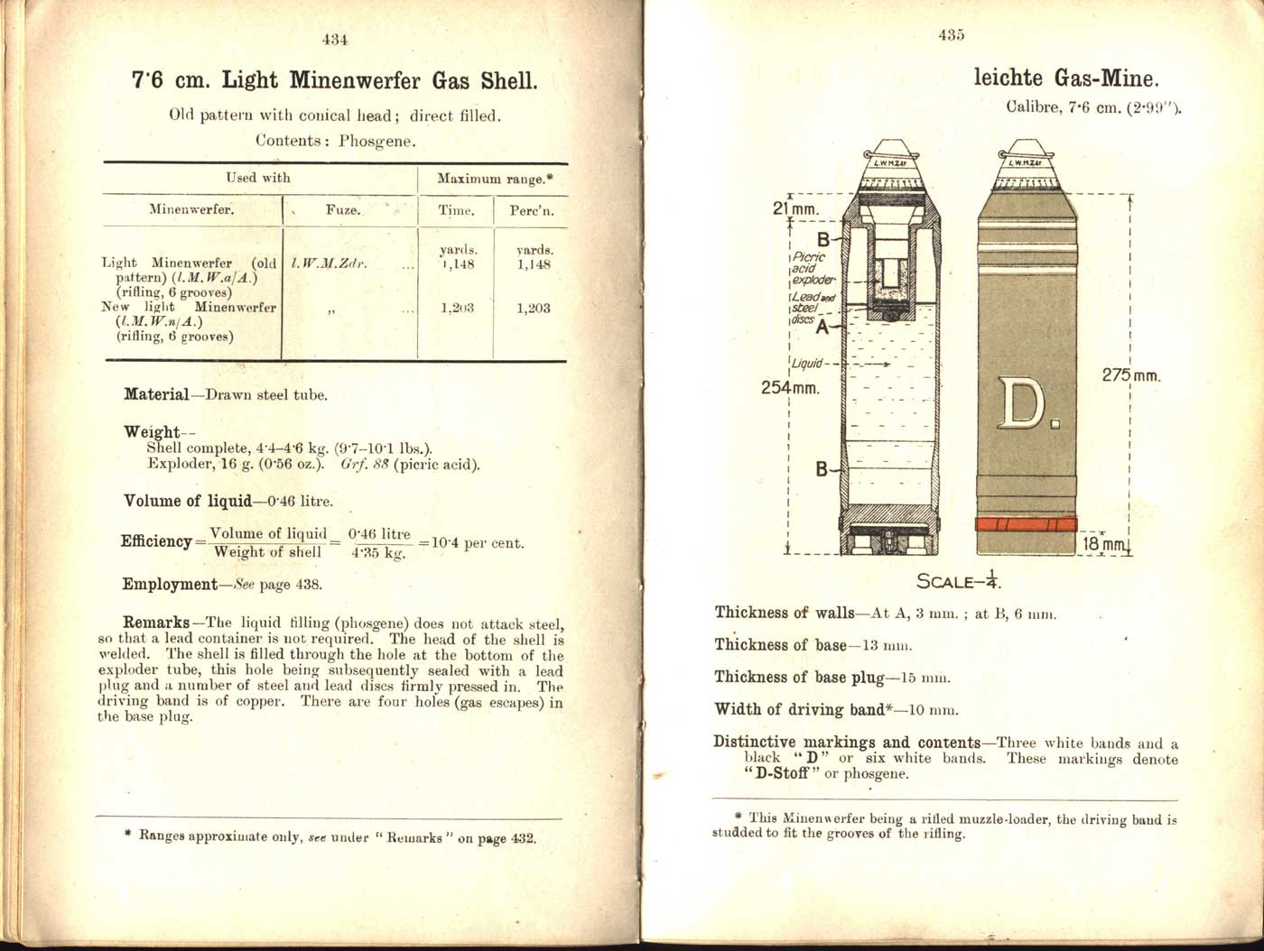

    Вторая книжка хороша. Спасибо. :beer:
    Но точно такого увы так и не нашел…
    Первые три и седьмой отметаю, как
    не подходящие по длине.
    (Длина фискаря 28 см)
    Четвертый и пятый имеют другую форму «носа»
    Более всего подходит № 6 (на странице 437)

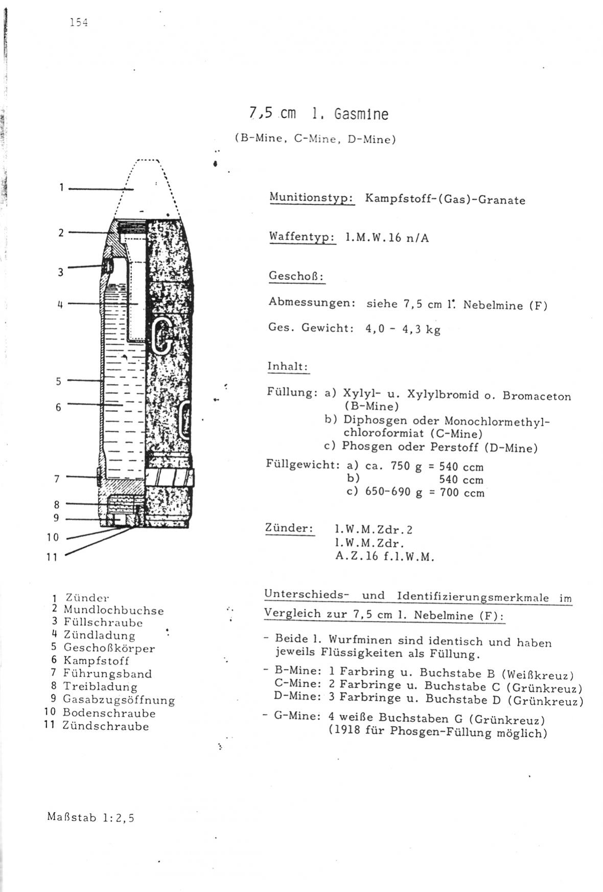

    Но там есть какая то проточка над пояском !?
    Возможно мой - какая-то модификация !?
    Все же больше склоняюсь к газовому снаряду.
    Длина подходит и поясок у всех газовых чуть ниже…
    Единственное существенное но - черная полоса ????? :confused:
    Буду рад услышать еще мнения.
    :beer::beer::beer:
    Заранее благодарен.

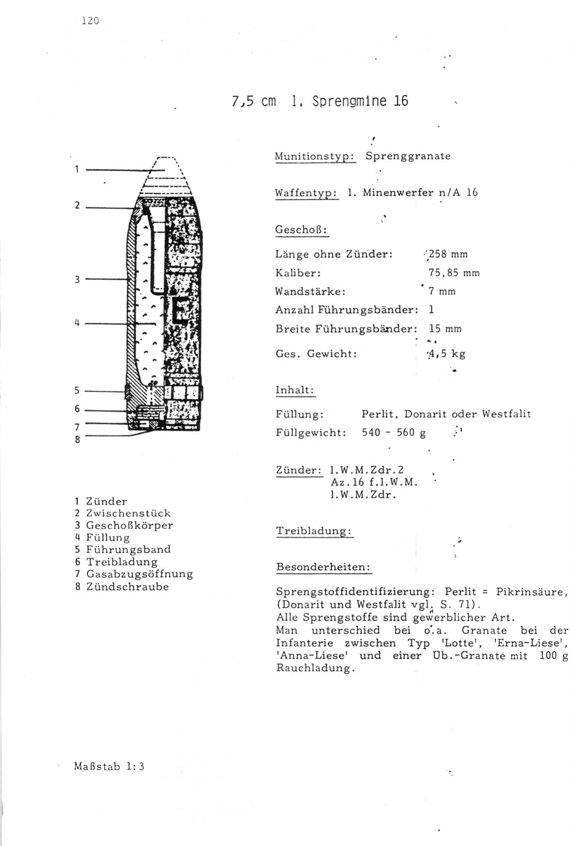

  10. аlеs
    аlеs Stabsgefreiter
    413

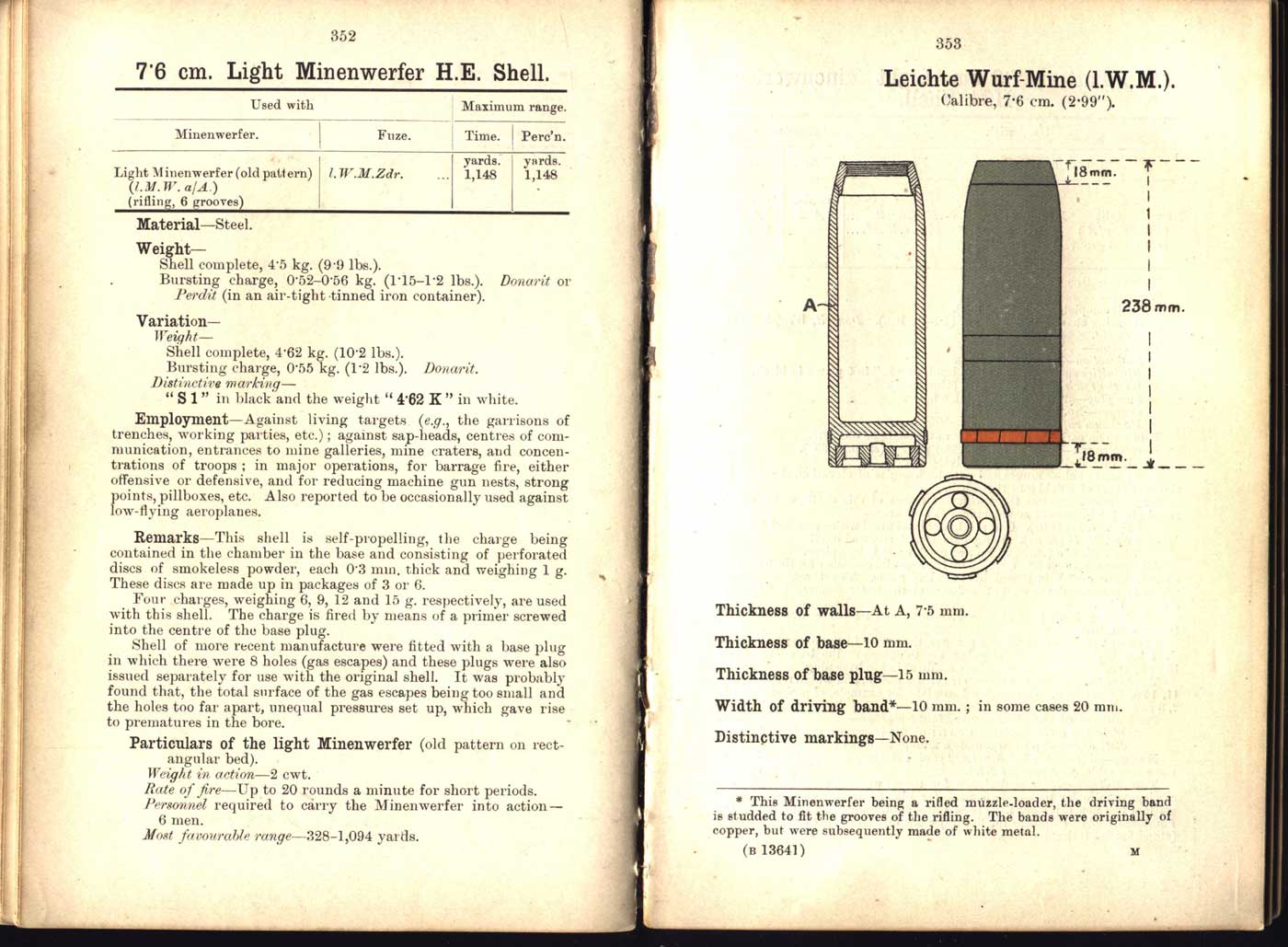

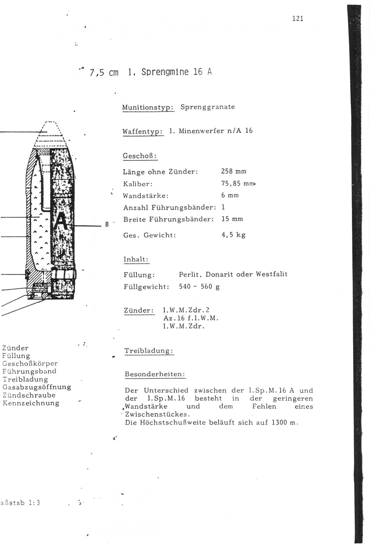

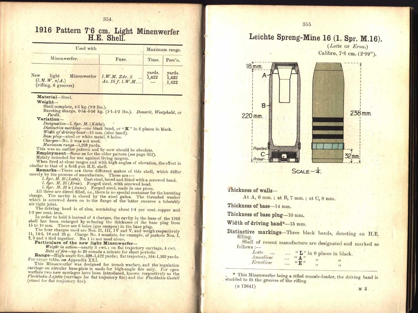

    Думаю, что все же простой "Н.Е." из ранних. Инфо на цветных - 352,353,354сс...
  11. GINDENBURG
    73
    120
    8.743
    То есть думаете, что
    ранние были длиннее ?
  12. аlеs
    аlеs Stabsgefreiter
    413
    Думаю, что разные были..
    c.352
    Weight:
    Shell complete - 4,5kg
    Variation
    Weight:
    Shell complete - 4,62kg
  13. GINDENBURG
    73
    120
    8.743
    Не досмотрел :oops:
    Получается, что все таки
    одна из вариаций ОФа...
  14. аlеs
    аlеs Stabsgefreiter
    413
    А еще на ст.354 есть упоминание про l.Spr.M. (Käthe), которая имела цинковый (возможно низкопосаженый, потому, как старый образец) поясок и маркировалась одной черной полосой.
    Имела 8 донных "сопел" (У Вас видится 4).
    Но тут, думается, как и в старом Gas-е на ст.436
    То есть, может быть и 4 и 8.
    Ну и по l.Spr.M. (Käthe) приписка, что это ранний образец и сейчас считается устаревшим..
  15. аlеs
    аlеs Stabsgefreiter
    413
    На ст.34 данного руководства есть по окрасу...
    Смысл:
    Cтарый образец Н.Е. - одна черная полоса.
    Новый (обр.1916) образец Н.Е. - 3 черные полосы.
    как-то так, получается.
