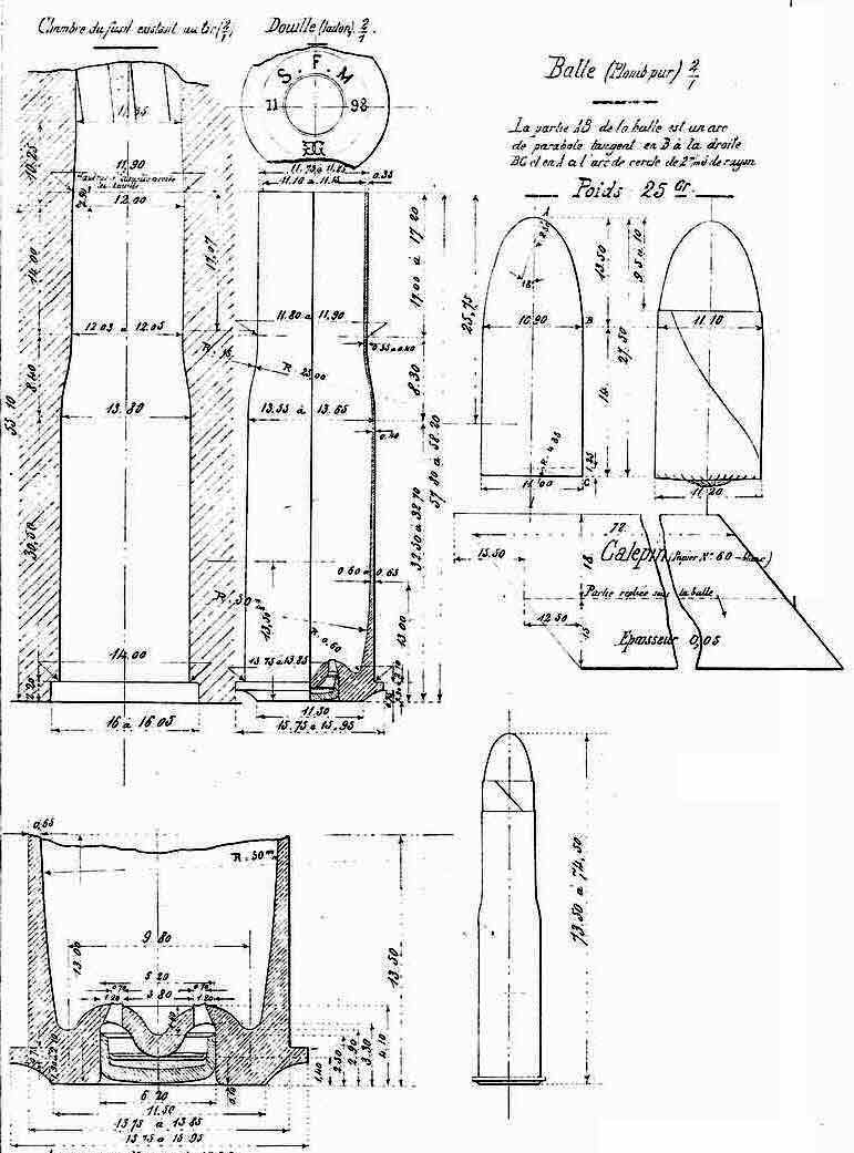

    у моего другана на огороде частая находка ...уже где-то пол ведра есть))) еще наручники где-то валяются... и на его огороде заныкан склад боеприпасов...но его мама против всяких раскопок и поисков но эт уже отдельная история... помогите с гильзой... раньше думал что наша..потом сказали что не наша...вот интересно от какого оружия...
    длина гильзы 6,5 см.
    ширина 1,5 см
    длина пули 3,6 см
    ширина 1 см
    на гильзе присудствует надпись S.F.M и звезда...

    11 мм. патроны винтовок Верндль обр. 1867 г, обр. 1873 г., винтовок Манлихер обр. 1885 г. и обр. 1886 г.
    Размерные характеристики:
    Диаметр пули (аналогичен с калибром) - 11 мм.
    Вес пули - от 11,6 г.
    Вес патрона - 42,5 г.
    Начальная скорость - 431 м/сек.
    Вес заряда - 5 г.
    С принятием в 1967 году винтовки Верндль к ней был принят патрон центрального воспламенения а латунной гильзе. Гильза имела слегка цилиндрическую форму с легкой конусностью для лучшей экстракции. Пуля без оболочки, мягкого свинца. Обертка пули отсутствовала.
    В 1877 г. для винтовки Верндль новой модификации обр. 1873 г. был принят новый патрон повышенной мощности. Цилиндрическая гильза заменена на бутылочную, заряд пороха увеличен. Пуля получила обертку из бумаги, которая обеспечивала более мягкое врезание в нарезы и предохраняла ствол от освинцовки. Кроме того, благодаря оболочке ствол прочищался от нагара, причиненного предыдущими выстрелами.
    В целом патрон напоминает патрон калибра 4,2 линии (10,67 мм.) к русской винтовке Бердана.
    1 мм патрон обр. 1877 года применялся, кроме винтовок Верндль также для стрельбы из винтовок Манлихера обр.1885 и 1886. Для этих винтовок патроны снаряжались в рамочную одностороннюю обойму по 5 штук. В винтовке обр. 1885 г. после опорожнения обойма вынималась из магазина с помощью рычажка, в винтовке обр. 1886 г. - выпадала через специальные окна в магазинной коробке.
    Применение обоймы значительно повышало скорострельность магазинных винтовок.
    Патрон обр. 1867 года к концу XIX в. был вместе с винтовками Верндля снят с вооружения, а запасы винтовок обр. 1867 г. отправлены в переплавку. В Первой мировой войне патрон и винтовка старого образца не применялись. В данной статье схема патрона дана лишь с целью сравнения с патроном обр. 1877 г.
    У автора нет данных о наличии в австро-венгерской армии к 1914 году не переделанных под стандарт 1885/90 и 1886/90 (т. е. приспособленных под 8 мм патрон) винтовок обр. 1885 и 1886 г. Есть предположение, что все винтовки прошли переделку путем замены ствола, прицела и приспособления к новой пачке для 8 мм. патронов. Таким образом, применение магазинных винтовок под 11 мм патрон Верндля в период с 1914 по 1918 гг. можно поставить под сомнение.
    В то же время старые винтовки Верндля обр. 1873 г. не переделывались и в значительных количествах (118000 единиц) находились на складах. С началом войны винтовки выдавались тыловым и некоторым боевым частям. Все эти винтовки были на вооружении до тех пор, пока промышленность не поставила в армию достаточное количество новых образцов.
    Читай.....

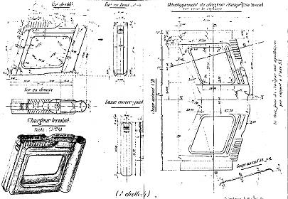

    И чертежи оттудаже.

    Помойму винтовка ГРА
    Она?
  8. Зевс
    Зевс Oberst
    4.386
    100% это французская гильза для винтовки Гра 11Х59R
    S.F.M. - Societe Francaise des Munitions, de Paris

    Это гильза - свидетельство сотрудничества стран Антанты (Англии, Франции и России) в годы ПМВ. Французы поставляли в Россию устаревшие образцы оружия - однозарядные Гра (450 тысяч), Гра-Кропачек (105 тысяч), Веттерли (500 тысяч), Лебель...В результате на вооружении русской армии оказалось 10 образцов винтовок: 2 русские - Мосина и Бердана, шесть союзных - Арисака, Винчестер, Веттерли, Лебеля, Гра и Гра-Кропачек и 2 вражеские - австрийская- Манлихер и германская - Маузер.
    Копай, может обнаружишь на этом огороде и эти образцы, а не только Гра.
