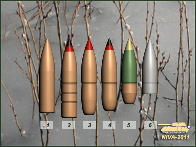

    Готовлю илюстрацию по пулям к трехлинейке. Показываю начало. Просьба знатокам пуль дополнить материал, помочь в сборе информации и подсказать назначение и раскраску пуль или дать ссылки. Если, что не верно в рисунке поправить. Спасибо. Результат илюстраций всем подарю здесь.

    №1 как я понимаю вы отображаете трассер? тогда зелёный лак.
    2 - БЗТ - Головная часть оболочки окрашена в красный и фиолетовый цвет.
    3 - у зажигательный (если вы её отображаете) канелюры нету.
    5 - только жёлтый носик (пуля Д) ни какого зелёного лака там не было.
    ну и 6 - если пуля из мельхиора, то канелюра не такая как на обр. 30 а если это пуля 30-х годов, то метал уже идёт или латунированный либо томпак.
    по поводу ссылок, то в интернете их ооооочень много особенно по патронам 7.62х54R
    (2-я ссылка в гугле после запроса) : http://karhumaki1945.narod.ru/patrons/patrons.html

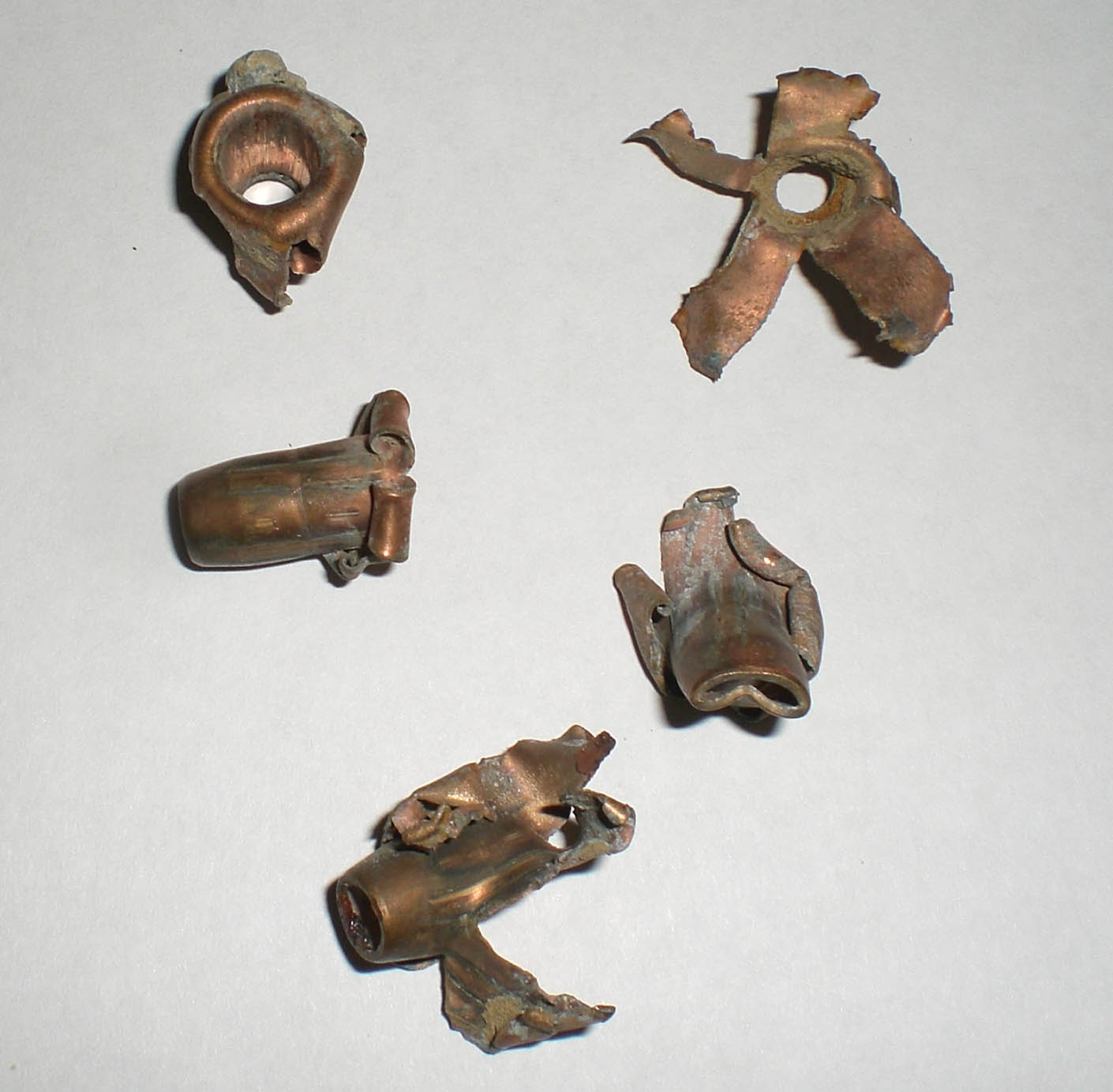

  8. Fortt
    Fortt Gefreiter
    69
    Кременчуг
    Нашел вот такие пули,явно современные, но хотелось бы узнать о них подробности. Калибр 7.62
  9. Unnamed Player
    Unnamed Player General-major
    34
    55
    8.797
    Экспансивные,оболочка биметалл?Если да то Россия,скорее всего Барнаул как самые дешевые,судя по фото от патрона 7.62Х54R

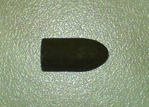

    подскажите по пульке:
  14. =ask=
    =ask= Leutnant
    4.292
    Rusland
    подобная пуля вроде как в .320 Short применялась ... - я прав?

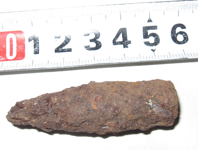

  16. bogdanovchar
    bogdanovchar Oberfeldwebel
    1.258
    Подскажите пожалуйста от чего эта пуля и её тип - опасна или просто болванка?
    Калибр учитывая наросты и состоние "гавно" определить трудно, но приблизительно 14,5 мм.
  17. =ask=
    =ask= Leutnant
    4.292
    Rusland
    пуля БС-41 к 14.5х114
    ну все 14.5 - это в принципе маленькие снаряды... но если их в костёр не кидать - то в принципе безопасен :)

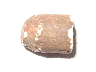

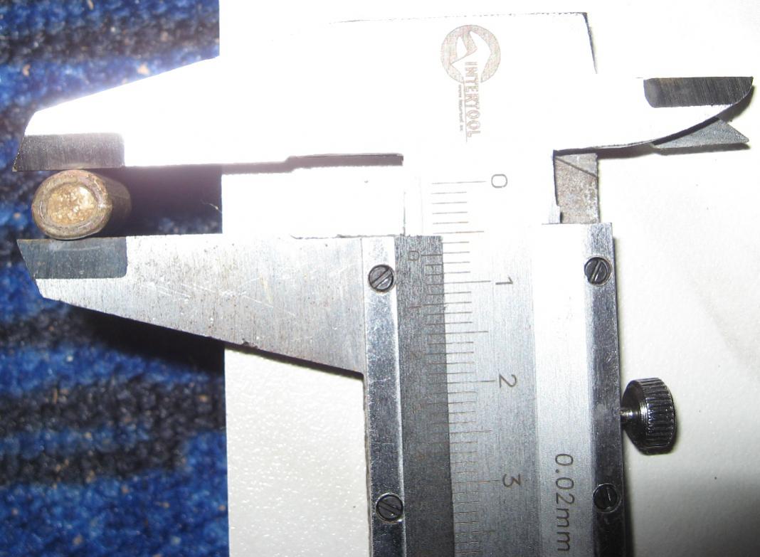

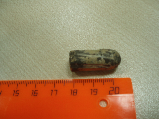

  19. bogdanovchar
    1.258

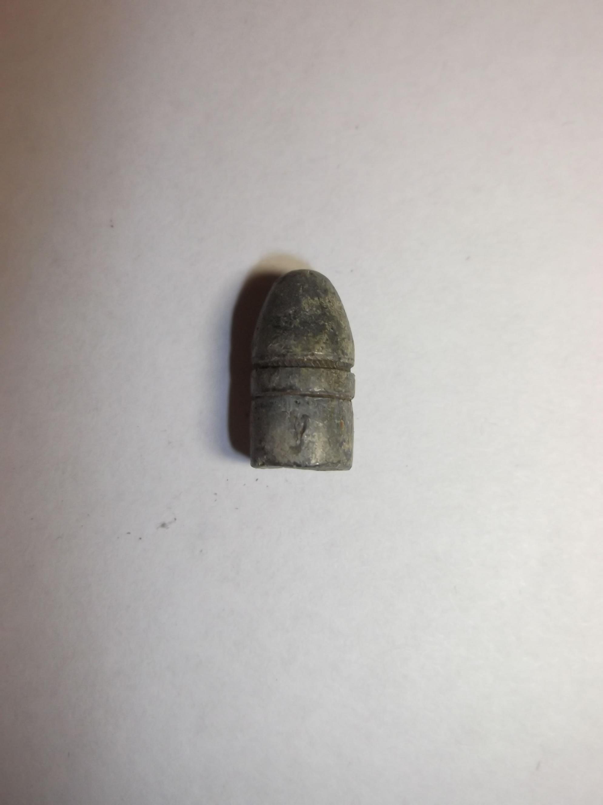

    Опознайте пожалуйста пулю, сегодня выкопали
    Оболочка латунная, со следами нарезов.
    Длина пули 12,2 мм
    Диаметр точно померять невозможно из-за того что пуля приплюснута, но приблизительно 7,62 мм
    Может ли быть от Нагана?
  20. =ask=
    =ask= Leutnant
    4.292
    Rusland
    не наган 100% мне видится браунинг 7.65
    AleFF та bogdanovchar подобається це.

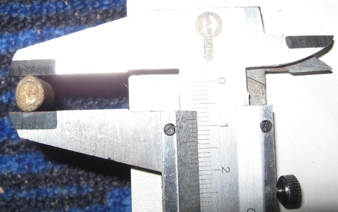

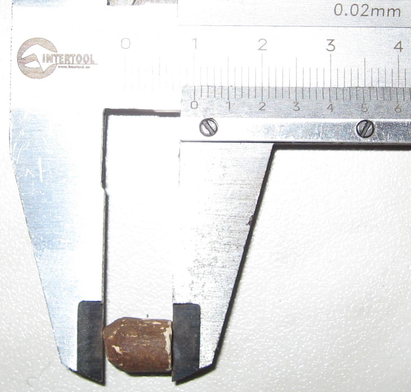

  21. bogdanovchar
    1.258
    Я протупил :oops::smile_1:, была ошибка в измерениях - правильная длина пули - 17,2 мм. Тоесть длинее чем у Нагана, у него пуля 16,51 мм
    Но все равно вопрос остаётся - что это за пуля может быть???

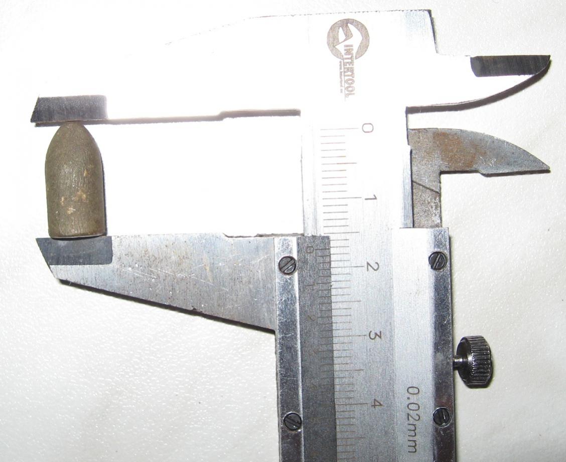

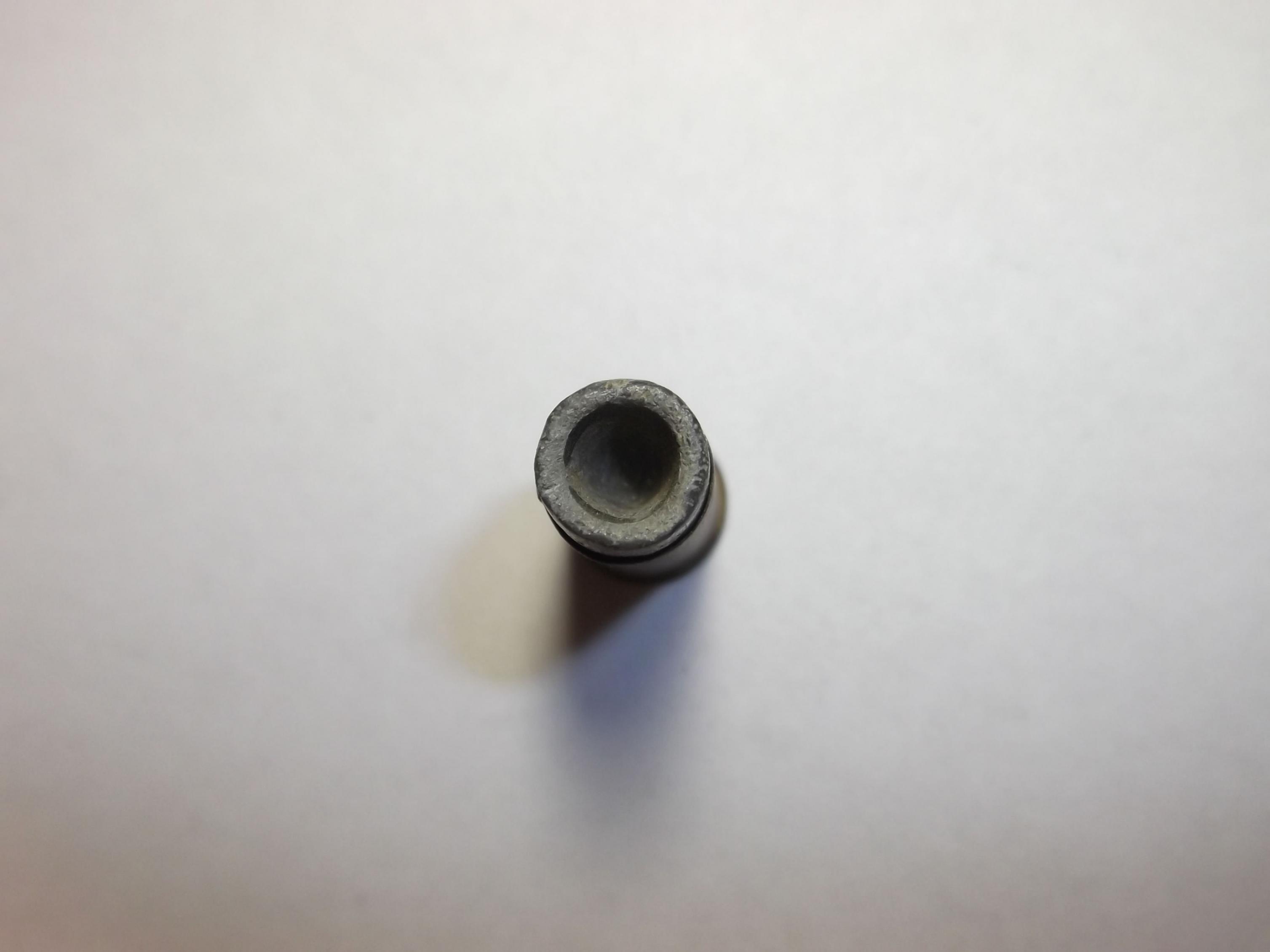

  22. bogdanovchar
    1.258

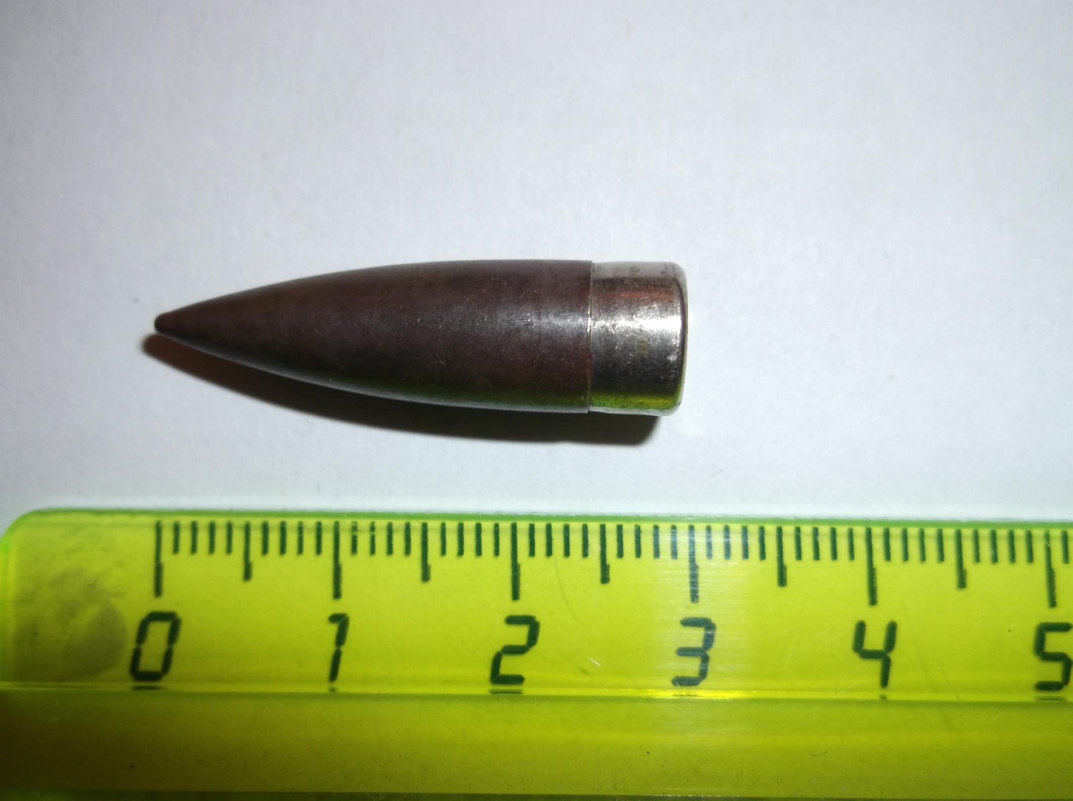

    Вот фото этой же пули в лучшем качестве и в нескольких ракурсах.
    На штангенциркуле видно длину 17,2-17,3 мм и диаметр.

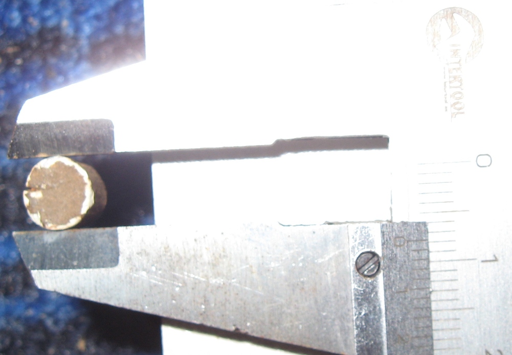

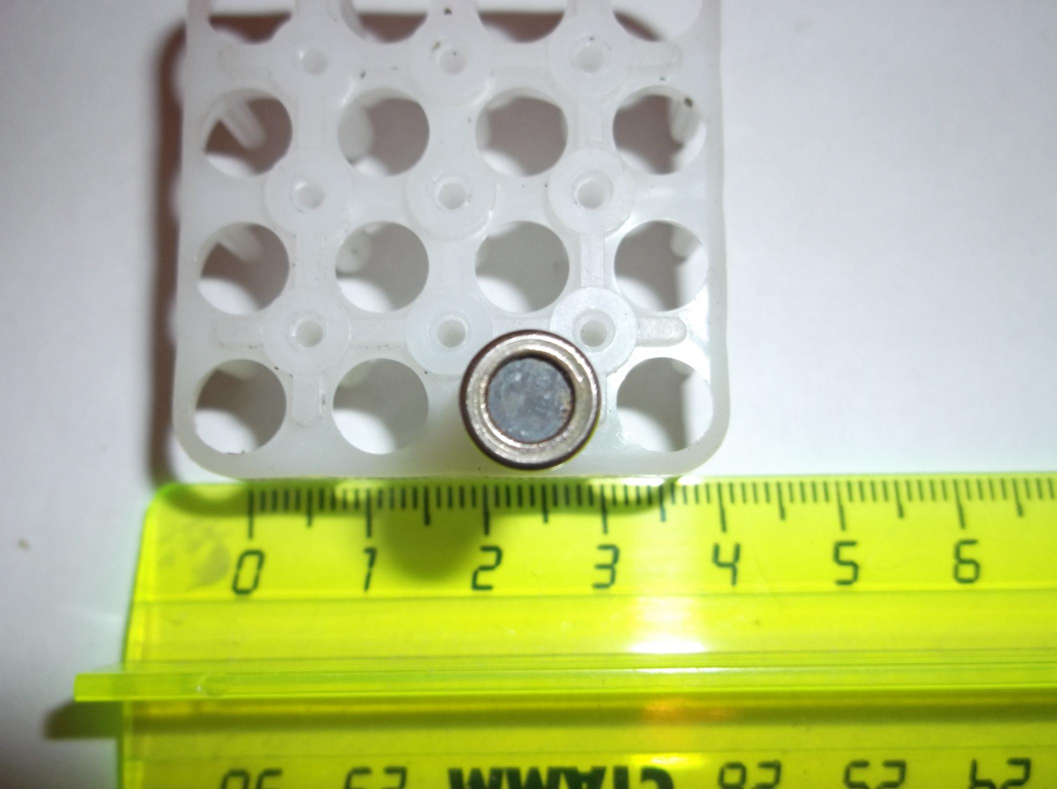

  23. bogdanovchar
    1.258

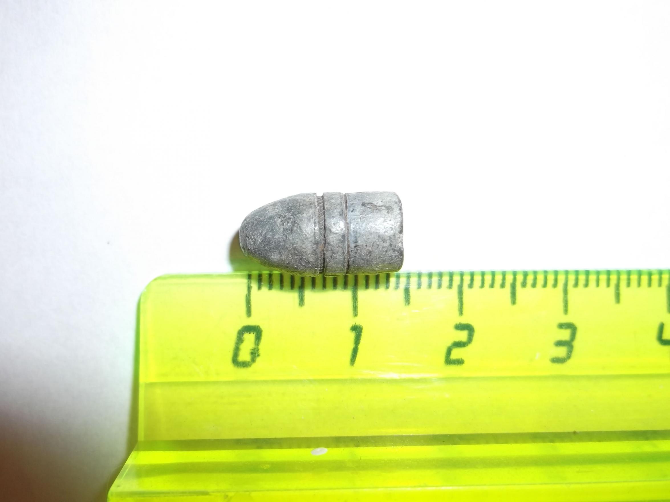

    И вот ещё одна пуля на опознание. Без оболочки, свинцовая - материал и окрас точно как у пуль Берданки. Калибр приблизительно 7,62 мм, длина 10 мм

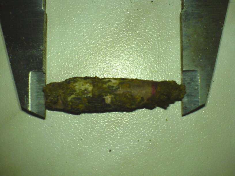

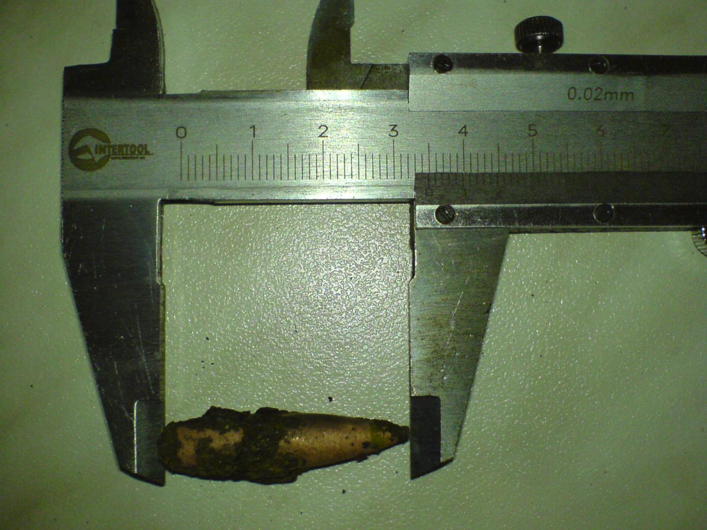

  24. bogdanovchar
    1.258

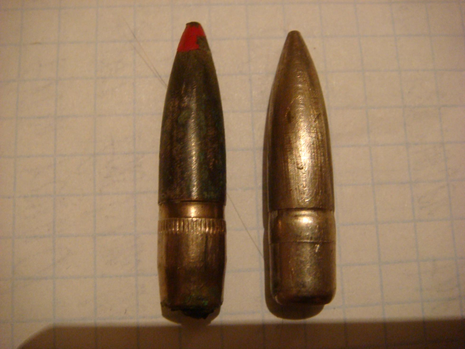

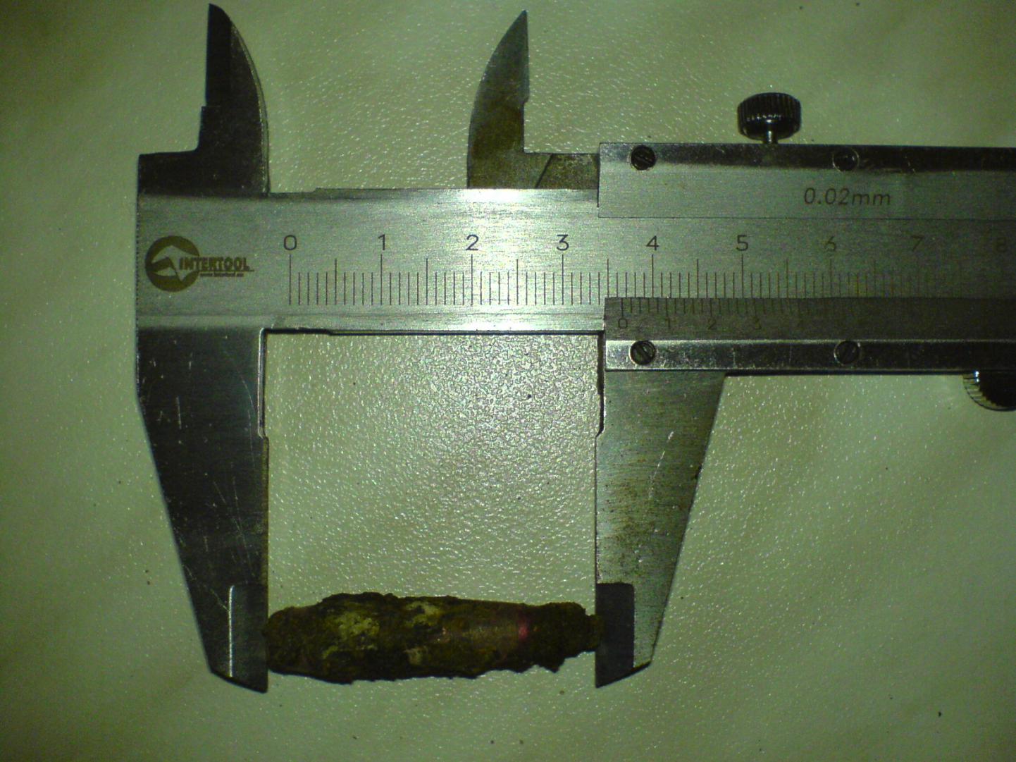

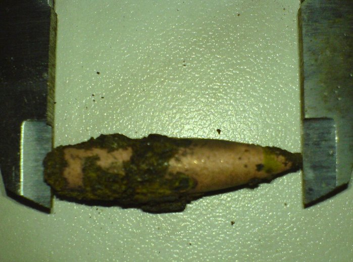

    Вот ещё две винтовочные пули выставляю на опознание. У первой красная полосочка на головке есть, длина 36-37 мм
    У другой остатки жёлтой полоски на головке, длина 34,5 - 35 мм
    Калибр обоих приблизительно 7,5 - 8,0 мм, точно померять из-за наростов нереально.
  25. =ask=
    =ask= Leutnant
    4.292
    Rusland
    обе к патрону 7.62х54R
    1 : Б-32
    2: "Д"
