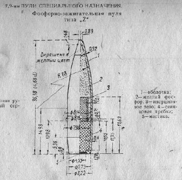

    Доброго времени суток.
    Помогите с внутренним устройством зажигательной пули польского маузера.
    Интересует разрез или схема.
    Заранее благодарен.

  3. tr30801
    tr30801 Stabsfeldwebel
    955
    Вот чертех из альбома Меньшикова. Маркировалась желтой краской по носику

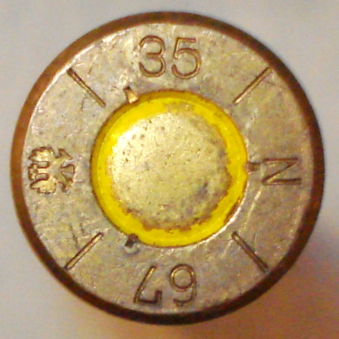

    Те образцы, которые попадаются у нас имеют полностью черненную пулю и желтый лак по контуру капсюля.
  5. Costas
    Costas Stabsfeldwebel
    801
    Pietari
    Именно так!

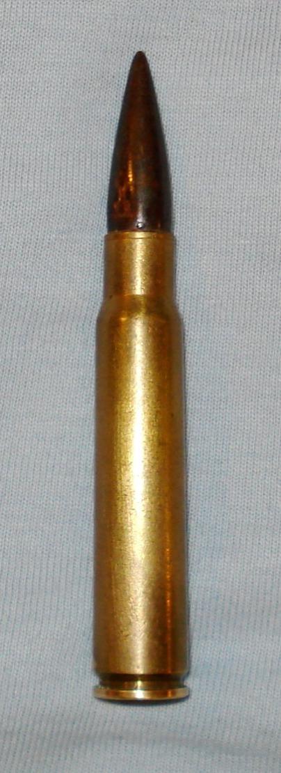

  7. Yuri_2011
    Yuri_2011 Feldwebel
    350
    Гондурас
    Что-то мне подсказывает, что у крайней справа пули вершинка - это новодельный окрас.
  8. tr30801
    955
    Возможно, но Меньшиков в своем альбоме конструкций указывает тоже на желтый носик и ни слова о зачернении.
  9. Kugel
    Kugel Moderator
    1540
    2.922
    5.338
    Жёлтый нос и жёлтый окрас вокруг капсюля - авиация.
    Чернёная пуля и жёлтый окрас вокруг капсюля - пехота.
    5 користувачам це сподобалось.

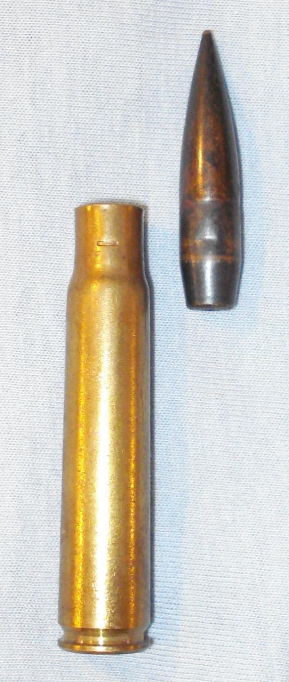

  20. goro
    goro Stabsfeldwebel
    20
    31
    2.045
    Разрез польской патрона 7,92х57 Mauser с зажигательной пулей
  21. goro
    goro Stabsfeldwebel
    20
    31
    2.045
    Отличие от чертежа из альбома Меньшикова в отсутствии мастики на донышке.
    Зажигательная смесь удалена и заменена силиконом.
    После вскрытия оболочки пули зажигательная смесь не стартовала, а просто дымилась. Для эксперимента вскрытая пуля была вынесена на свежий воздух. Пролежала там, дымясь, минут 30, но так и не сработала. Но зато, после удаления смеси из полости носика пули, при обработке шлифмашиной сработали остатки смеси, находившиеся между инерционным телом и оболочкой. Горело красиво секунд 20, после чего мне надоело смотреть на фейерверк и я потушил огонек водичкой.
    Так, что получается, что в пуле зажигательный состав флегматизирован и приводится в боевое положение только после нагрева при проходе канала ствола.
    А может просто со временем зажигательная смесь потеряла свои свойства, все-таки патрон 1935 года.
