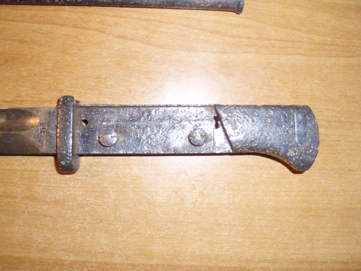

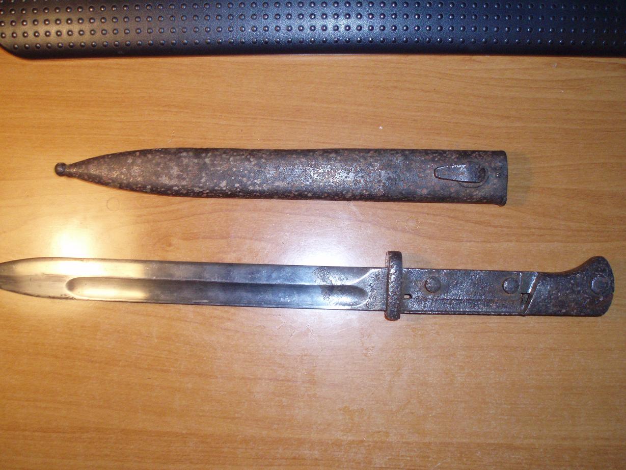

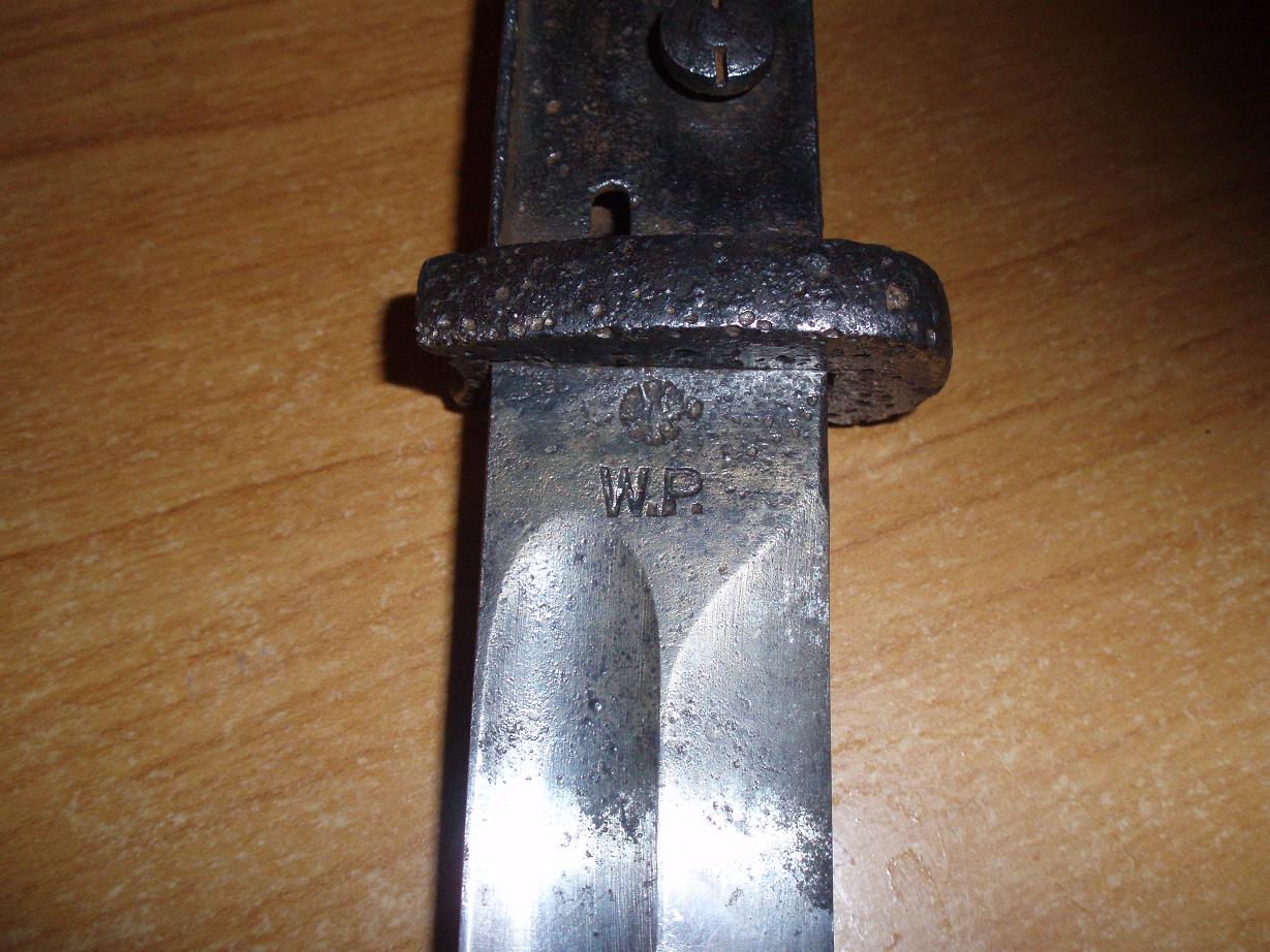

    Мой первый штык! Хочу восстановить, подскажите, пожалуйста, что и как!
    Я так понял штык маузер польского производства - накладки дерево были...
    Ножны я собираюсь почистить, грунтовать, шпаклевать и красить. Что делать с рукояткой штыка? как быть с накладками? искать оригинальные или делать самому?
    И наконец какая жаба должна быть для этого штыка? сойдет ли обычная маузеровская?

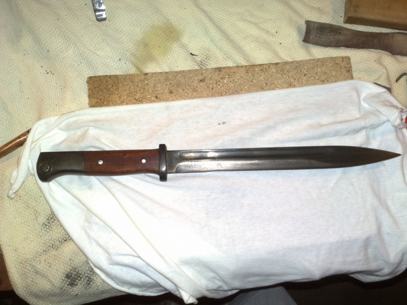

    Тема есть дето по востановлению штыка в этом разделе. Там я писал как я восстанавливал штыки двумя способами.
    первый способ был с использованием пайки и дальнейшей шлифовки и полировки, потом воронение. Работа геморная до безобразия.... но результат безмерно радует.
    Фото до нету, но был выкопан приблизительно вот в таком состоянии как на фото, ну и процес. После пайки и шлифовки, после воронения клина, финишная работа... это первый опыт реставрации был.

    Теперь о втором способе с использованием холодной сварки. Размешиваем, шпатлюем, ждём когда ывсохнет, пшлифуем, полируем, проявочный слой краски, ещё шлифуем, опять проявочный слой краски, опять шлифуем, полируем и красим чёрной матовой краской. НА много проще, но нет воронёного метала как после пайки, но как вариант реставрации думаю имеет право на жизнь.
    Фото до начала реставрации, фото в процесе шпатлевания, ну и фото после. Чуток прошёлся мелкой наждачкой для проявления металла, так сказать потёртостей от времени.
