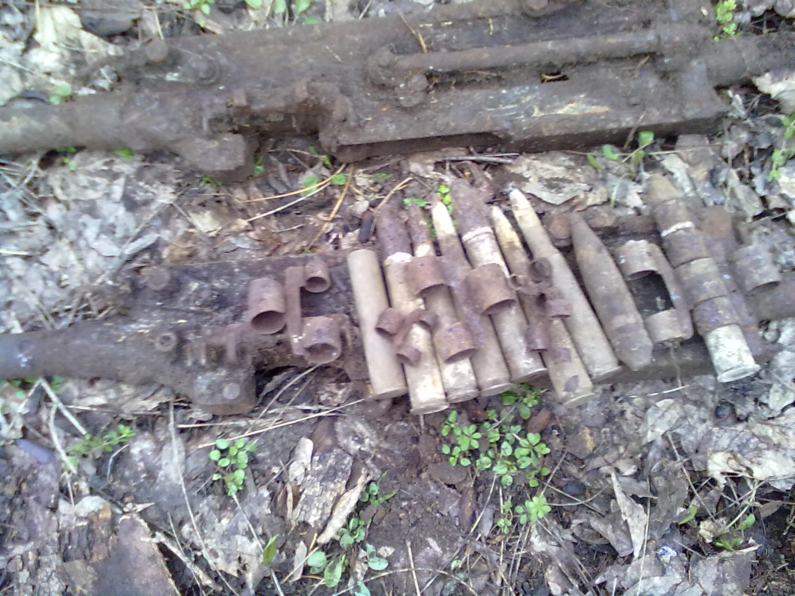

    Из под снарядов 105 , шесть штук выкопали:)
