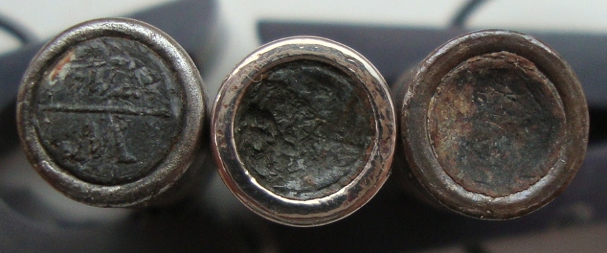

    «Нашелся» интересный
    8×50R мм Маннлихер 1912 года.
    (по крайней мере для меня, так
    как раньше таких не «встречал»)
    Его особенности:
    1) Пуля посажена намного глубже обычного
    2) Оболочка пули изготовлена из материала
    не подверженного коррозии. В отличии от
    обычных оболочек изготовленных из стали.
    (Не магнитится)
    3) Порох имеет форму трубочек, а не как
    обычно в виде кружочков.
    Маркировка сильно пострадала, поэтому
    переношу ее в текстовый вид:
    на 12 часов – VII, на 3 часа – 12,
    на 6 часов – W, на 9 часов – 19.
    Рядом (сверху) для примера
    лежит «черный» Маннлихер.
    Что же это? Просто стандартный ранний
    Маннлихер? Или что то более редкое?
    Заранее благодарен.
    С уважением GINDENBURG.

    Было бы очень интересно узнать вес заряда трубчатого пороха (для общего развития)
    По существу вопроса, варианты ответа могут быть:
    - охотничья переснаряга с пулей российского пироизвосдтва
    - хуторское творчество с пулей российского производства
    - патр из болгарского заказа (что менее всего вероятно)

    Более всего интересует почему же пуля
    посажена намного ниже обычного?

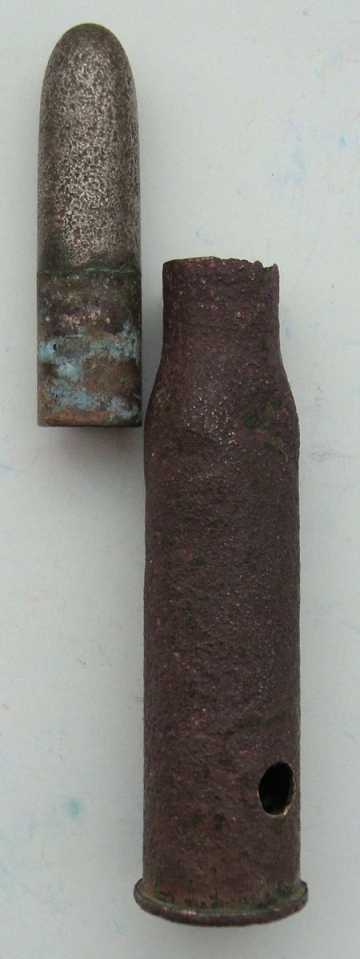

    А куля теж низько посажена і
    виготовлена з матеріалу,
    що не піддається корозії?
    З повагою GINDENBURG.

    А чи можна витягти цю кулю?
    Тоді, думаю, низка питань може відпасти... ;)
  8. GINDENBURG
    GINDENBURG General-major
    73
    120
    8.747
    Трішки шкода псувати ммг,
    хоча і трохи покоцаний, та
    саме такого ще не маю.
    Чи можете Ви конкретно
    вказати що дасть виймання кулі?
    І чи не можна без цього обійтися.
  9. INVEST_R 7.62
    INVEST_R 7.62 Oberfeldwebel
    2.354
    Siedl. Östlich, Hof. Maifeiertag. Nowo-Bogoduchows
    Чи можна обміряти діаметр кулі? Візуально вона менша/тонша за нормальну 8мм.
    Теоретично, можна буде встановити, чи є вона російською, чи саморобною, чи заводською-австрійською.
    Хоча я НЕ наполягаю - може хтось впізнає і так.
    Та й абсолютних гарантій впізнання немає...

    Відрізняється лише візуально.
    (Мабуть якийсь оптичний ефект)
    В натурі 8 мм, як і має бути.
  12. A10A
    A10A General-leutnant
    21.656
    Київ, Україна
    Когда-то давно всплывала информация (вроде и тема была) что пулеметные патроны для Шварцлозэ 8 Х 50 R специально производились австрийцами с посаженной ниже пулей (для жесткости что ли?). При том, что соотношение тела пули и посадочного места 1 : 5, пулемет их (патроны) запросто ломал при малейшем перекосе или выбивал пулю из гильзы при неправильной подаче в приемник.

    Обычный винтовочный патрон (да, кстате встречаются как с соломкой так и с круглым порохом) июль 1912г. Венский оружейный завод

    В период Первой Мировой войны около 300 тысяч трофейных винтовок
    Манлихера было выдано войскам Юго-Западного фронта российской
    армии. Петроградский патронный завод получил валовый заказ на изготовление 360 миллионов патронов 8Х50 Mannlicher для использования с винтовками Манлихера. В счет заказа, в 1916 г. завод изготовил около 153 миллионов вышеуказанных патронов. Патрон снаряжался пулей в мельхиоровой оболочке. Гильза не имела донного клейма. Капсюльное гнездо имело увеличенный диаметр для унификации с капсюлями, использующихся в 7,62-мм патронах обр.1891г.
    Копари такие патры называют "черный" Маннлихер.
    С Уважением GINDENBURG.

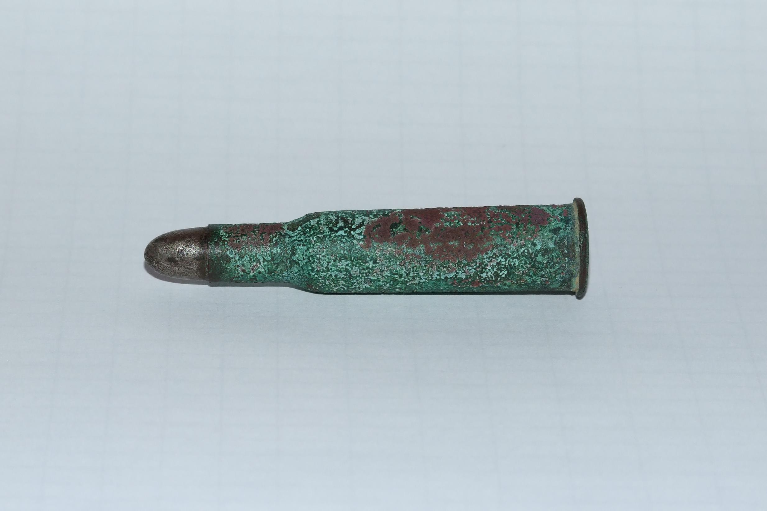

    Это не обычный винтовочный патрон, это "Солянка сборная", Австро-Венский оружейный завод такого уж точно не делал.

    54
    крым
    У меня тоже майнлихеровские все с трубчатым, оболочка мельхиор.
