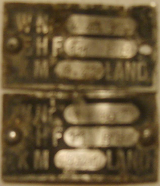

    В р-н подения самолёта был поднят предположительно двигатель JUMO 211 предположительно от JU 87 мод. неизвестна; предположительно сбит в 1944 ??? предположительно р-н Каунаса, Литва.
    Всё что из номеров и надписей было толково сфоткано вот.
    Просто любопытно кто юзал сей апарат.
    С уважением.

    W.Nr. 2353042? а то плохо видно

    ИМХО W.Nr. 2353040

    Если чесно: смотрю я смотрю на это фото и складывается впечатления, что это тоже шильда.
    Просто в тупик загоняет 7-й значный WNr., а не 4-х и 6-и, как это чаще всего встречается у Ju 87.
    Попытаюсь поисать еще...

    Вот и Я камраде думою что шильда. Видеш допуска к апарату у меня больше нету а мудозвоны каторые ездили смотреть своткали всё да не главное
    Данке за старание.;)

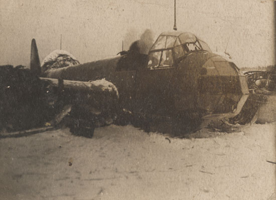

    Значится так - Ju-88 A-4, Вологодская область, на полпути между Вологдой и Череповцом. Разбился примерно в апреле 1942г. Может позже номера узнаю. Уж больно хочется узнать имена лётчиков и подробности гибели самолёта. Кстати, народ уж как-то вычислил, что в списках побед красной армии он вроде как не значится.
