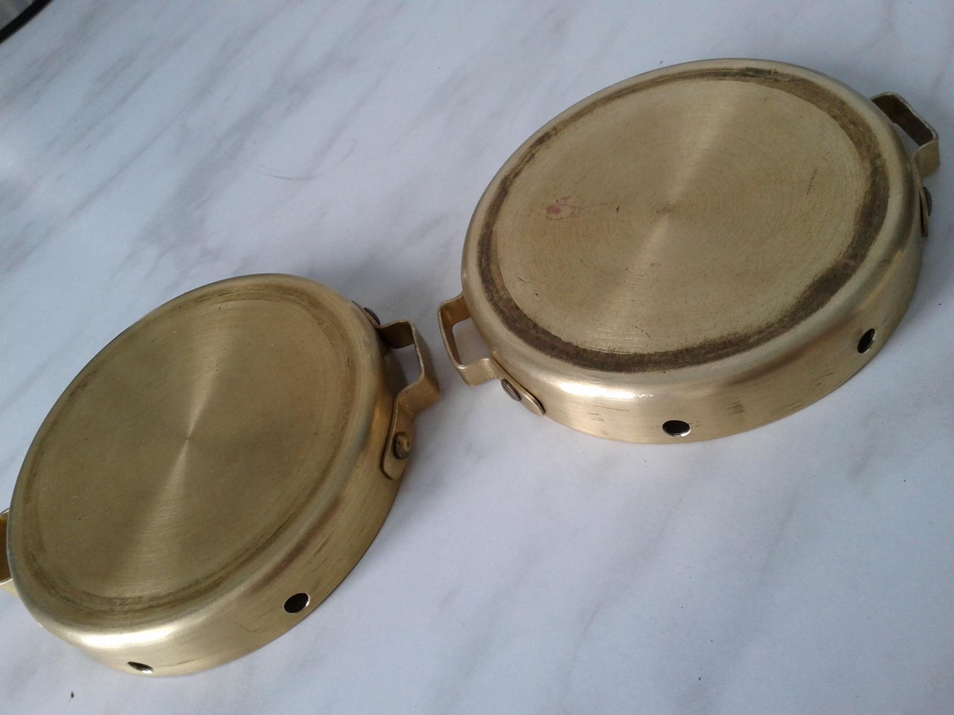

    Тем же макаром можно чистить любой металл КРОМЕ ЦИНКА!, потому что он просто растворяется.
    Алюминий обязательно варится отдельно и его можно кипятить, но если туда попадет кусок железяки – алюм. покрывается зеленоватым налетом.

    Кстати я попробовал кусок алюминия потом поварить, получилось прикольно, желтый налет, оксид такой своеобразный, старить люмин можно, получается как копаный.
