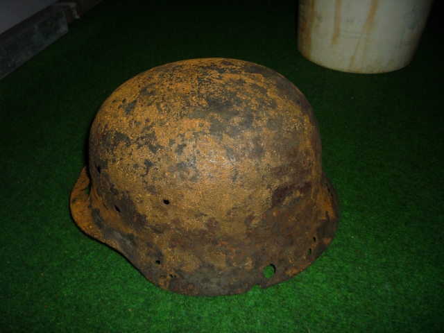

    А чем можно почистить вещь что б не сошла краска, например каску?

    лимонной или щавелевой кислотой, но я в принципе силитом чистил, и краска оставалась практически полностью, главное, не передержать.

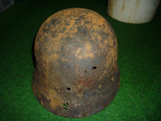

    По ржавчине и каске гансовой - 1 (едын) экземпляр каски кинул в ведро пластиковое (от Снежки кажись) залил её 3мя литрами УКСУСА (в каждом магазине продуктовом имеецо). Забыл на 3 недели. Вспомил. Достал, под водой тёплой промыл. И ржавчина сама слазит. Если херово слазит, щетка металлическая с наждачкой это дело ускорит =:)
