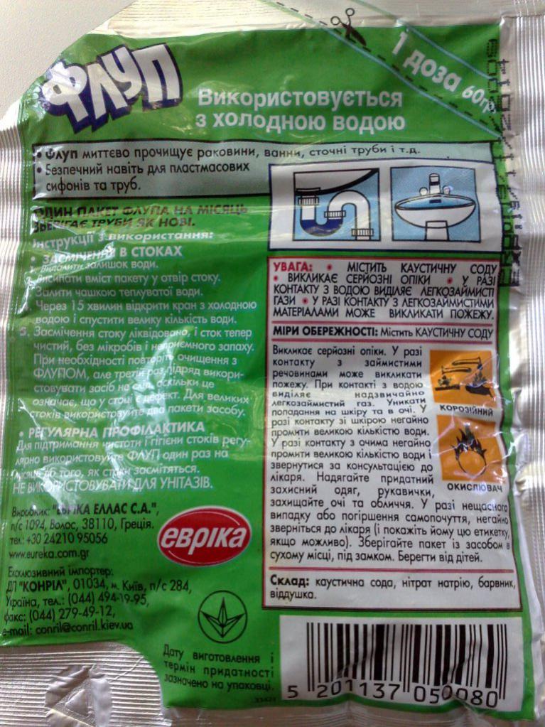

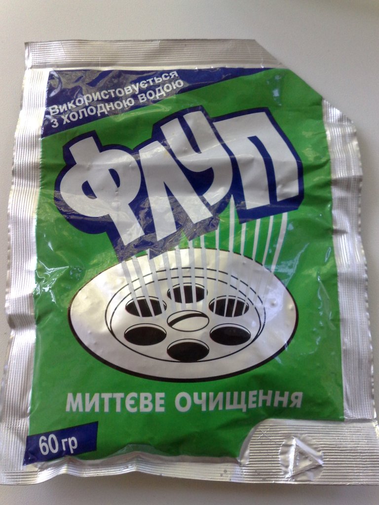

    Шпаклевал эпоксидной шпаклевкой, красил термостойкой краской. Получилось достойно, не жалею, тягаю на реконструкцию.

    Для чистки монет и т.д. пользуюсь водным раствором Трилона Б. В литературе написано использовать 10%-й раствор, но я сыплю "на глаз". Чем более концентрированный, тем ведёт себя агрессивнее и быстрее чистит. Главное контролировать процесс! :) Хорошо снимает ржавчину и окислы.
