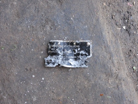

    Подскажите, к кому можно обратиться - найден 110-ый "мессер" с останками пилота, есть табличка с номером машины, можно ли "пробить" фамилию пилота по этому номерочку?

    Найден в Ульяновском районе Калужской области (лесной массив). Номер 5118.

    Фото таблички есть в другом репортаже на сайте же tula.rfn.ru (зайдите на сайте на "ленту новостей" - новость от 4 июля 2008 года). Может, она все же даст полезную информацию. Жду вашего ответа.

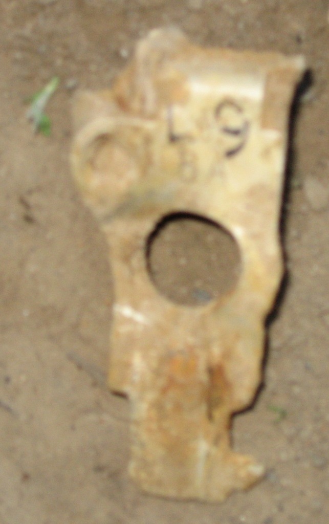

    народ, так это кажись просто шильда от деталюхи,
    шильда с заводским намбером самоля выглядит по другому, там есть тип и модификация самоля, год выпуска, производитель и т.д.
    С ув.

    Совершенно верно, про что я и говорил.

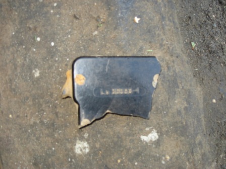

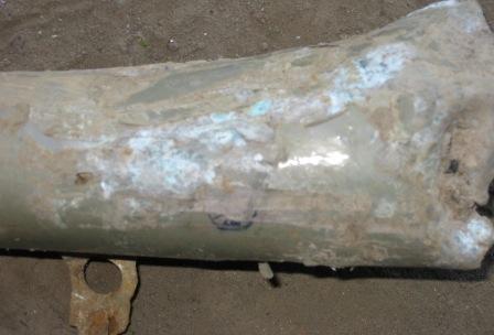

    В р-н подения самолёта был поднят предположительно двигатель JUMO 211 предположительно от JU 87 мод. неизвестна; предположительно сбит в 1944 ??? предположительно р-н Каунаса, Литва.
    Всё что из номеров и надписей было толково сфоткано вот.
    Просто любопытно кто юзал сей апарат.
    С уважением.

    W.Nr. 2353042? а то плохо видно

    ИМХО W.Nr. 2353040

    Если чесно: смотрю я смотрю на это фото и складывается впечатления, что это тоже шильда.
    Просто в тупик загоняет 7-й значный WNr., а не 4-х и 6-и, как это чаще всего встречается у Ju 87.
    Попытаюсь поисать еще...

    Вот и Я камраде думою что шильда. Видеш допуска к апарату у меня больше нету а мудозвоны каторые ездили смотреть своткали всё да не главное
    Данке за старание.;)
